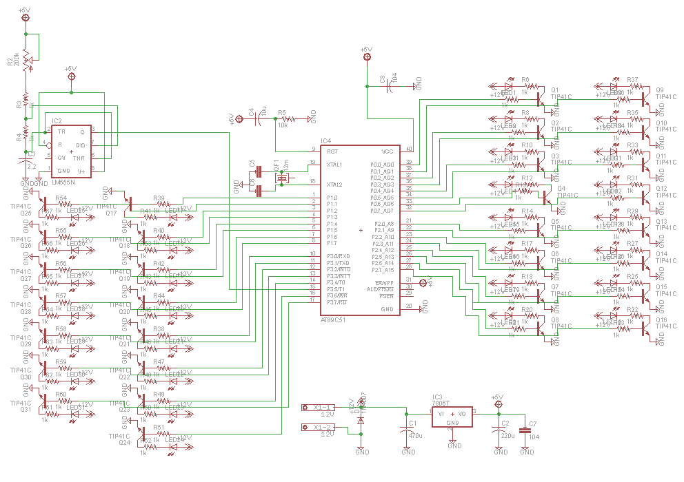

Pro xem dùm e mạch này coi có chỗ nào cần chỉnh sửa ko. tks

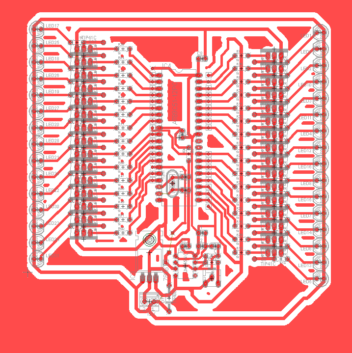

Đây chắc là board điều khiển bảng led. Sao bác ko up sơ đồ nguyên lý lên mọi người coi cho dễNguyên văn bởi trunghau86vn Xem bài viết[ATTACH=CONFIG]59584[/ATTACH] coi dùm e coi có chỗ nào sai sótvanduc0211@gmail.com
Đừng mắc như vậy,bạn sửa lại mạch đi,như mình chỉ ấy.bạn down cái này về tham khảo nhé: Huong dan lam bang led FULL.rar
file trên của mình cũng chưa hoàn chỉnh,bạn xem xét kĩ nhé

Bạn làm chữ Happy new year to bằng nao? khoảng bao nhiêu led cho một chữ mới biết công suất một line thế nào?

Trong này mình dùng 89C52 và tầng công suất mình dung ULN2803 rất gọn, ULN2803 có 8 kênh, 500mA/1kenh, được khoảng 25x4 led/1kenh (với nguồn 12V).Last edited by ksclc07i; 26-01-2013, 10:43.
