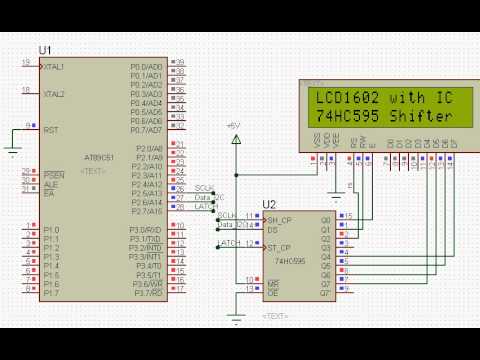

Có ai biết cách viết code Assembly cho LCD khi ghép nối với IC 74HC595 không ,giúp mình với.
Ghép nối LCD với 74HC595
LCD1602 kết nối qua 74hc595 như vầy phải không bạn:Nguyên văn bởi vanquangtk Xem bài viếtCó ai biết cách viết code Assembly cho LCD khi ghép nối với IC 74HC595 không ,giúp mình với.
trước khi sử dụng kiểu kết nối qua 595 bạn phải chuẩn bị code hiện thị LCD kiểu 4bit thật tốt. Lệnh xuất ra LCD đều phải chuyển về kiểu xuất dạng Byte(không được xuất kiểu bit).

Sau đó ta sẽ chuyển đổi code xuất trực tiếp ra LCD trên thành code xuất ra LCD qua 595 bằng cách:
Thay thế lệnh: Mov LCD_data, ACC
Bằng đoạn code sau:
;===== OUT BYTE TO SHIFTER 595 by PCT COMPUTER ====================
SEND_BYTE: ;R5 = SEND 8 BIT; ACC = DATA
MOV R5,#8
CLR C
Send_1bit:
RRC A
mov SER,C
lcall SHIFT_OUT
DJNZ R5,Send_1bit
LCALL LATCH_OUT
RET

Khác nhiều chứ bạn. Không tin bạn cứ chứng minh là tôi sai đi.Nguyên văn bởi thiennv0109 Xem bài viếtKết nối trưc tiếp với PORT hay qua 74595 có khác nhau mấy đâu, viết được cách này, sẽ viết đc cách kia
PCT COMPUTER
(Để không làm ảnh hưởng đến thời gian và công việc cá nhân. Xin vui lòng không nhắn tin và điện thoại)
Ủa, mình có nói bài của bạn là sai đâu? bài của bạn làm rất tốt
( ... sao có vẻ căng thẳng thế,hihi )
Ý mình nói thế này: nếu một ng biết lập trình cho LCD thì thay vì phải xuất dữ liệu ra port thì ta dịch "SPI" dữ liệu vào 595 ( vị trí các bit làm sao cho tương đương nhau là được)
