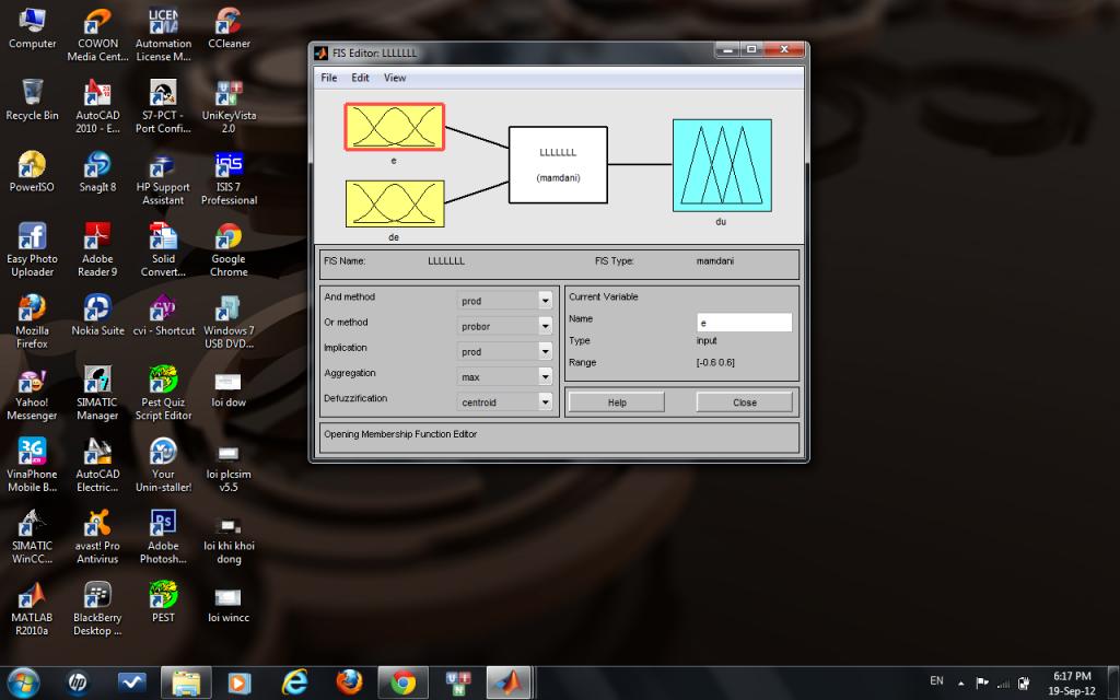

Mình có mô hình điều khiển mức nước. Đang muốn mô phỏng dùng điều khiển mờ nhưng đặc tính không được tốt lắm. Mình gửi file FIS và mdl các bạn xem mình xây dựng hàm liên thuộc có chính xác không? Và xây dựng ntn thì hợp lý.

em cũng làm về Fuzzy, xây dựng xong FLC rồi nhưng khi đưa vào simulink để mô phỏng thì nó báo lỗi:
Error in 'temp/Fuzzy Logic Controller': Parameter 'temp' cannot be evaluated. MATLAB error message: Error, 'temp' is currently in use by a simulation and can not be accessed programmatically
em không thể nào sửa được, mong các bác giúp! thanks so much!
phần FlC em nghi không có vấn đề gì.

http://nq7.upanh.com/b3.s32.d2/5de92...49259107.1.png
http://nq0.upanh.com/b3.s30.d1/c3ebe...49259110.2.png
http://nq3.upanh.com/b4.s30.d1/5d60d...49259113.3.png
đây là hình ảnh mô phỏng bằng matlab với chủ đề mức nước của chủ toppic này mình chạy hộ bạn ấy cho mọi ng xem.
b1.mở matlab lên gõ fuzzy->file>import>from file>view>rules để quan sát quan hệ của chúng,chọn suface để xem hàm liên thuộc
