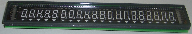

Linh kiện điện tử này được chế tạo bằng cách : Hàn hai mảnh thủy tinh mặt trước và mặt sau lại với nhau .
Nếu có đập ra thì không bao giờ chỗ hàn bị bong .
Và nó tuyệt đối kín , để cho phép hút chân không bên trong .
Cái này khác với việc hàn các ống đèn Neon trang trí quảng cáo . Tôi có ông bạn làm đèn Neon , nhưng món này thì không biết .
Tôi đang tìm loại vật liệu giống hệt như vậy . Để làm một chi tiết cũng gần giống như cái đèn hiện số này .Chuyên làm các mạch điện tử bí hiểm và kỳ quặc .

Hàn thuỷ tinh kiểu này thì không biết làm tại nhà nổi không. Hay là bác dùng thử keo silicôn coi. Loại keo này không chắc như epoxy nhưng nó giữ chân không tốt hơn các keo khác. Nếu bác xuống tới như vài mT thì chắc có thể chịu nổi vì sức ép bên ngoài sẽ ép 2 miếng thuỷ tinh lại và làm cho nó càng kín hơn.Nguyên văn bởi nguyendinhvan Xem bài viếtLinh kiện điện tử này được chế tạo bằng cách : Hàn hai mảnh thủy tinh mặt trước và mặt sau lại với nhau .

PS. Nếu bác dùng như linh kiên trên thì áp xuất chắc chừng 7-10 T (để tạo ra plátma) theo tôi nghĩ thì keo silicôn giữ nổi. Nhưng nếu dùng với ga như Helium thì hay bị "mất hơi" lắm vì phân tử của nó rất nhỏ như so với các khí khác.
Bác Vân chịu khó làm quen với mấy người làm trong công ty sản xuất bóng đèn hình TV CRT ấy, tụi nó dán bằng keo 2 phần trước và phễu sau của bóng đèn hình đó. Loại keo đó chắc chắn, hệ số giản nở bằng thủy tinh và rất chắc. Cố gắng moi luôn công nghệ, Hi
