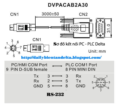

Loại này bạn dùng cáp chuyển đổi USB to com (loại không có max232 ở bên trong)là kết nối được ngay theo sơ đồ chân (8-GND, 3-RXD, 5-TXD) trên giắc 8 chân kiểu 422 như hình sau:
Dây cắm vào giắc 422 trên PLC bạn tự chế. Có thể dùng 3 dây có 1 đầu là chân đực 1 đầu là chân cái là OK
Còn 1 điều lưu ý. tớ có kết nối với 1 con delta thì khi kết nối phải để Address =2 thì mới kết nối dc. Chú ý tới chỗ đó. Có nhiều con có mật khẩu phải lưu ý. Về phần mật khẩu thì tớ chịu
Cám ơn bạn....mình mua săn luôn ban ơi...1 sợi cáp từ plc sang com.....mình mua thêm sợi từ com sang usb giò co ct rồi mà sao mình nạp vao plc ko đc. Cáp từ plc thì mua ở hảng delta còn dây com sang usb thì mình mua ở nhật tảo. Bạn giúp minh cách kết nối để nạp ct vào plc( plc hàng mới nên ko co pas) cám ơn bạn rất nhiều
