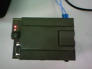

    Tớ có một con PLC S& 200 CPU 224, bị lỗi, cứ cắm điện vào nó sáng đèn SF và đèn stop, có pro nào biết tại sao không và có cách nào khác phục nó không. Xin giup đỡ với

    Có nhiều nguyên nhân gây lỗi đèn đỏ: Pin yếu, lỗi nguồn nuôi,lỗi chương trình,hỏng phần cứng.
      PLC S7 200 ko co pin . ai chả bít các lỗi kia, nhưng ko biết check thế nào và khắc phục thế nào?

        PLC có dùng module mở rộng ko?
          Không có, độc mỗi cục CPU thôi, đây nè, chả nối với cái gì cả

            Hi,
            Clear program.
            Nếu vẫn lỗi, bạn mua con khác hoặc nhờ người sửa vì lỗi hardware.

              clear thế nào? cắm cáp PC/PPI vào ko nhận >"<
                Cắm cáp vào. Trong Microwin vào PLC -> Power-Up Reset. Chuyển công tắc từ Stop ->Run. Nếu ko được thì vứt, mua mới (hư hardware)
                  Thank ông bạn nhớ. cái này thử rồi, không đc, có cách nào reset từ phần cứng không. chắc là die con PLC rồi hiz

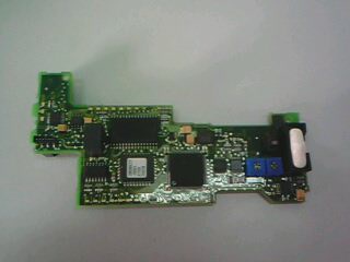

                        Hi, tớ check được lỗi rồi, hỏng cái main này. Bác nào có bán em cái, giá bao nhiều nhỉ
                        PLC của tớ là của công lên khó bán lắm hiz hiz
