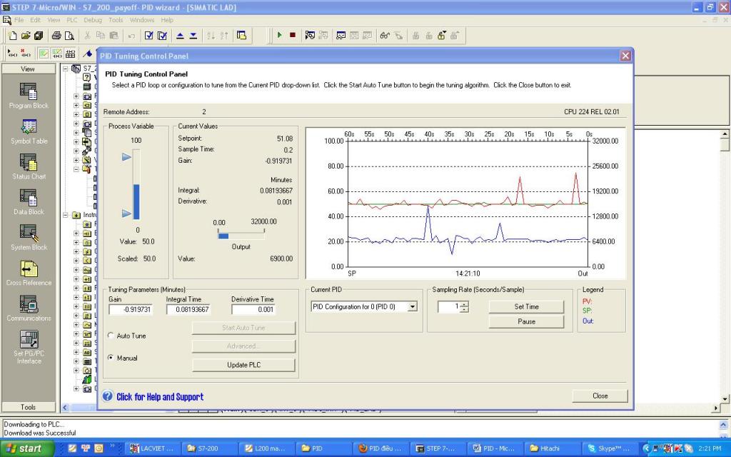

    Chào các bạn,
    Tôi đang viết chương trình điều khiển tốc độ động cơ xoay chiều (biến tần) dùng PID của PLC S7-200. Tôi đã tìm cách hiệu chỉnh các thông số PID và dùng tính năng auto-tune của S7-200 nhưng đầu ra vẫn dao động, lâu lâu bị vọt lố (xem hình kèm theo). Bạn nào có kinh nghiệm phân tích và chỉ cách hiệu chỉnh giúp tôi. Tôi cảm ơn (đừng bảo tôi về nghiên cứu PID lại đi đó)

    chào kekhukho.
    mình cũng đang làm về chủ đề này.
    vậy thì chúng ta cùng bàn luận.
    trước đay không lâu mình tính dùng bộ pid trong plc để điều khiển biến tần nhưng lại gặp khó khăn cho việc xây dựng thật toán pid cho hệ thống.
    động cơ có gắn tải và được thay đổi tải tùy thích nhưng có giới hạn.
    yêu cầu đưa ra là làm cho tốc độ động cơ ko đổi khi thay tải.
    nhìn hình của bạn thì hình hư đọng cơ chạy không ổn định, bị phân kì.
    động cơ của bạn có gắn tải không nếu không là phải xem lại.
    chắc bạn chọn các thong số pid chưa tối ưu nên mới bị thế.
    bạn dùng chế độ gia tốc và vận tốc trong biến tần ấy, khi trước mình cung bị vậy động cơ chạy ko ổn định khi vận tố nhỏ.
    mình xin hỏi thêm.
    bạn sử dụng thuật toán pid dựa trên cơ sở nào, có cần xây dựng hàm truền động cơ ko. hay là chỉ đơn thuần là khảo sát các thông số pid ko thôi.

      - Đông cơ của tôi có gắn tải (bobin cáp) điều khiển tốc độ xả dây cáp như vậy tải sẽ thay đổi vì khối lượng giảm dần
      - Tất nhiên thông số PID chưa tối ưu nên mới bị thế (tôi tự hiệu chỉnh theo kinh nghiệm và dùng auto-tune của S7-200)
      - Tôi đã dùng rất nhiều biến tần nhưng chưa biết chế độ gia tốc và vận tốc trong biến tần. Bạn có thể nói rõ hơn được không
      - Trong thực tế việc xây dựng hàm truyền rất khó nên tôi không có ý định xây dựng hàm truyền mà hiệu chỉnh dùng auto-tune và theo kinh nghiệm

        trong biến tần có chế độ accel/decel(gia tốc/sự chậm lại) chứ ko phải chế độ gia tốc và vận tốc như mình nói ở trên(nhầm).
        bạn chọn chế độ linear.
        mình điều khiển biến tần dùng các terminal của biến tần, bạn chỉ cần cho 1 chân có chức năng này rồi set nó lên luôn.
        mình thấy chế độ auto-tuning cũng chưa tố ưu lắm.
        với một hệ thông của bạn thì việc xây dựng hàm truyền là rất khó, nên dùng auto-tuning là hợp lý đó. vì tải không cố định mà thay đổi liên tục khó xác định.

          - Cái này chính là cài đặt quá trình tăng tốc, giảm tốc của động cơ (thường là hàm dốc, mình chỉ hiệu chỉnh thời gian tăng tốc và giảm tốc)
          - Vấn đề ta cần quan tâm là thời gian lấy mẫu (tôi lấy 0.2s), các thông số P,I,D. Việc lấy mẫu như vậy đã tối ưu chưa?
          - Còn auto-tune thì dùng chính tính năng này trong PLC thôi chứ tài liệu gì. Nếu muốn biết nó auto-tune như thế nào thì tôi ko đủ khả năng trả lời (vì chưa tìm hiểu)

            vậy thì bạn chỉ khảo sát xong rồi ghi chép lại các trạng thái thôi.
            ta có thể bắt đầu từ việc set p trước quan sát xem tối ưu chưa, tiếp đó là i, rồi đến d.

              bạn lấy tín hiệu hồi về cho biến tần ra sao, tín hiệu hồi về có qua bộ chuyển đổi nào không.
              biến tần bạn chọn setpoint là gì, có phải là 0-10v ko.
              nếu đúng thì sẽ có hướng khắc phục sai số đó.

                - Tôi đã nói sử dụng PID trong S7-200 rồi, biến tần chỉ là một đối tượng điều khiển (không dùng điều khiển PID của biến tần)
                - Tín hiệu hồi tiếp về là vị trí biến trở, đưa về module analog của PLC, PLC xử lý PID, xuất tín hiệu ra điều khiển biến tần (0-10V)
                - Việc sử dụng PID như thế nào, hiệu chỉnh ra sao tôi cũng đã hiểu. Vấn đề là tôi có giản đồ như vậy, bạn có kinh nghiệm thì phân tích giùm tôi. Tks

                  Bạn thử giảm giá trị Gain xuống rồi kiểm tra lại xem.Minh trước cũng bị hiện tượng vậy khi làm bài đồng tốc 2 động cơ.Bạn thử giảm Gain xuống khoảng 0.1+ rồi kiểm tra thử.Khi giảm Gain tốc độ bám của tín hiệu CV với PV sẽ chậm đi
                  Giảm 2 thời gian tích phân và vi phân xuống khoảng 0.001.Những thông số này do mình xin support siemen no hướng dẫn.Nên cũng chưa biết cách tính sao.Hỏi thì nó bảo không có cách tính 9 xác mà dùng phương pháp thử sai

                    Mình đã hiệu chỉnh Kc và Ti theo kinh nghiệm, chạy cũng tạm ổn. Một phần do tải nữa (tải dao động và momen ngày càng giảm khối lượng bobin dây giảm dần). Cảm ơn các bạn đã quan tâm
