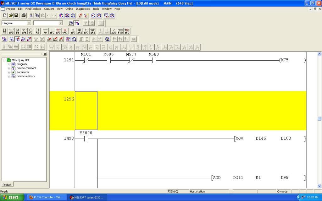

    Tình hình là như vầy, có ông bác mua máy tạo hạt nhựa của Trung Quốc. Sau 2 năm làm việc thì xảy ra tình trạng sau:
    1. Máy gia nhiệt và tạo áp suất không chuẩn.
    2. Đã kiểm tra các thiết bị sensor, valve cấp hơi đều ok!
    3. Sau đó em tiến hành kiểm tra chương trình thì phát hiện " có một đoạn chương trình dài bị ẩn đi và không thấy gì hết chỉ thấy màu vàng. Thì em nghi có thể máy tay Trung Quốc này cài Realtime để thay đổi thông số gì đó khiến máy chạy không đạt" . Các bác cho em hỏi có cách nào để mở được các dòng ẩn này không. Các Bác chia sẻ cho em ít kinh nghiệm nhé. Đuối quá!

    Đoạn ladd trên bị tụi tàu khựa nó có tình viết bằng GXIEC (có thể là phiên bản china ) và upload xuống PLc bằng GX dev thông thường , Đều này xảy ra y gần như trên S7-200CN và S7-200 thông thường ,
    Nó là lỗi của các phiên bản khác nhau , do tụi China cố tình cài đếm thời gian thực !
    bạn có thể dùng STL vẩn có thể đọc được đoạn lad ẩn kia dưới dạng STL edit lại time
    Hoặc nên kiếm phiên bản GX (china ) upload lại thữ ......Vì tụi nó TQ nó xài phiên bản GX dành riêng cho TQ ,n
    Nếu là FX2N dùng phiên bản cũ của mitsu FX thông thường load thử

      Đúng như những gì pác nói. Em chuyển sang STL sửa chương trình thì chạy tốt.
