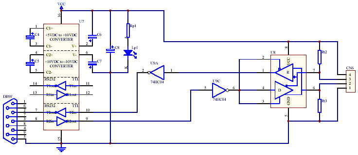

        Cho em hỏi thêm:
        Em muốn quản lý hoặc kết nối các bộ điều khiển /rơle...(cơ cấu chấp hành) bằng giao diện HMI qua cổng RS 232 /PC với các bộ điều khiển qua cổng RS 485/bộ điều khiển, lúc này phải cần những thiết bị chuyển đổi RS232/RS485 như thế nào? Không biết giá của bộ chuyển đổi và mua tại đâu??
        Có thể các anh, chị cho em sơ đồ mạch của bộ chuyển đổi này được không??
        Em cảm ơn các anh chị trước.
          Nếu làm dự án bạn có thể mua bộ chuyển đổi RS232/485 tại các đại lý của OMRON. Các bộ chuyển đổi này rất ổn định và cách ly về điện giữa 2 thiết bị. Giá khoảng 170$. Cáp PPI của SIEMENS cũng chính là bộ chuyển RS232/485.
          Nếu muốn thử chơi bạn có thể tự chế lấy 1 bộ đơn giản như ảnh tôi gửi kèm.

            Nhu tren thi chung ta muon truyen du lieu di xa thi phai co bo chuyen doi RS232-RS485.Toi cung dang co y dinh thiet ke cho minh mot bo chuyen doi do nham muc dich hoc tap.tuy nhien con mot so van de chua ro.Vi tren thuc te no se nay sinh nhieu van de,chang han nhu suy hao,can dung loai day cap nao,...Vay da co ai tung lam xin mach nuoc dum.Xin cam on.
              Bác huudatq12 có thể post mạch lên cho anh em tham khảo được ko? Anh em đang rất cần
                Các bạn vào luồng lập trình và ứng dụng PLC có bài cuả bạn Phạm Thái Hoà nói về cable chuyển đổi RS232/RS485 dùng cho PLC S7-200. Mạch trên mình đã làm và kết nối tốt với PLC (74175 mình thay bằng Max 485)
