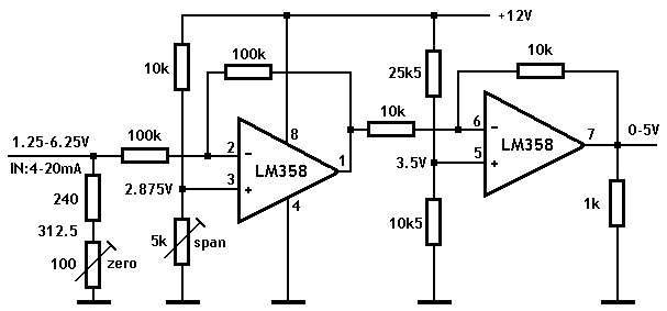

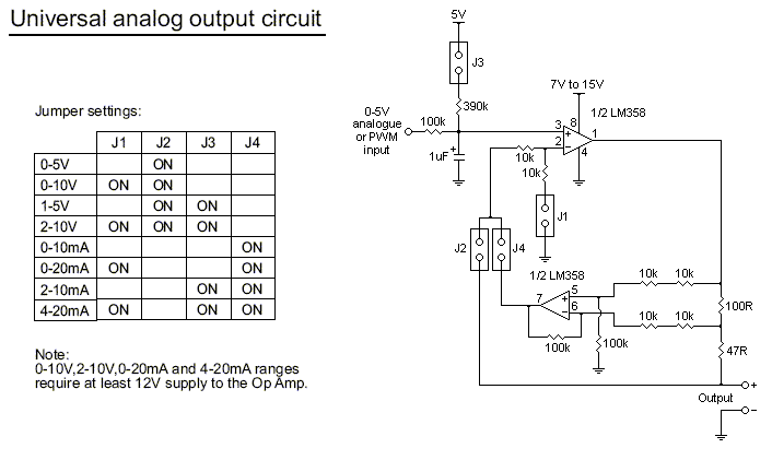

chào các bạn Mình đang cần một mạch chuyển đổi điện áp 0-5V thành dong 4- 20mA và 1 mạch chuyển đổi ngược lại từ 4-20mA thành 0-5V. Bạn nào biết về vấn đề này chỉ giúp mình với

Thử mạch sau có vẻ đơn giản (chỉ cần một con trở và một Op Amp):
http://www.allaboutcircuits.com/vol_3/chpt_8/7.html

Về nguyên tắc có thể thiết kế mạch 4-20mA sang 0-5V như sau:
Dùng một con trở 250 Ohms, đổi:
4mA -> 1V
20mA -> 5V
Tiếp theo dùng một Op Amp mạch vi phân (differential amplifier) với hệ số G = 1.25, sẽ được:
4mA --> 1v --> 1.25v
20mA --> 5v --> 6.25v
Rồi tiếp theo dùng một OA làm mạch trừ (subtraction) 1.25V sẽ được:
4mA -> 1V -> 1.25V - 1.25V ->0V
20mA -> 5v -> 6.25V - 1.25 -> 5V
Ví dụ: http://www.national.com/an/OA/OA-07.pdf

Tìm được mạch sau có vẻ hay:
http://www.piclist.com/techref/microchip/aout.htm
Nếu làm mạch này chỉ cần mua con IC LM385 và một số linh kiện khác giá thành khá rẻ:

Tôi nghĩ đến đây bạn huyhungdt32 (và những ai quan tâm) có thể thiết kế vài mạch chuyển đổi áp sang dòng và ngược lại cho các thang & ứng dụng khác nhau!
