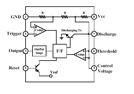

Hình mô tả NE555

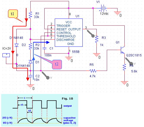

Mạch phát xung dùng NE555
Ứng dụng của 555 là rất lớn, ngoài ứng dụng hay dùng là mạch phát xung nó còn dùng để đo điện dung. Điện dung hoặc cảm biến dạng điện dung được nối vào mạch, khi thay đổi sẽ làm tần số đầu ra thay đổi. Việc đo tần số với vi điều khiển thì đơn giản rồi. Khi sử dụng cách này, cần phải có điện trở thật chính xác...để tránh sai sốWork is glory

Cho các Bác cái soft này khỏi cần nhớ <>50% Durty cycle

...các mạch ứng dụng về IC 555 có nhìu trên diễn đàn này, bác chịu khó search sẽ thấy thôi...Nguyên văn bởi Wab Xem bài viếtVậy để có duty = 50% thì phải làm sao?
... muốn có duty cycle 50% bác xem sơ đồ bên dưới và tham khảo thêm ở đây :
http://dientuvietnam.net/forums/show...?t=8153&page=2
