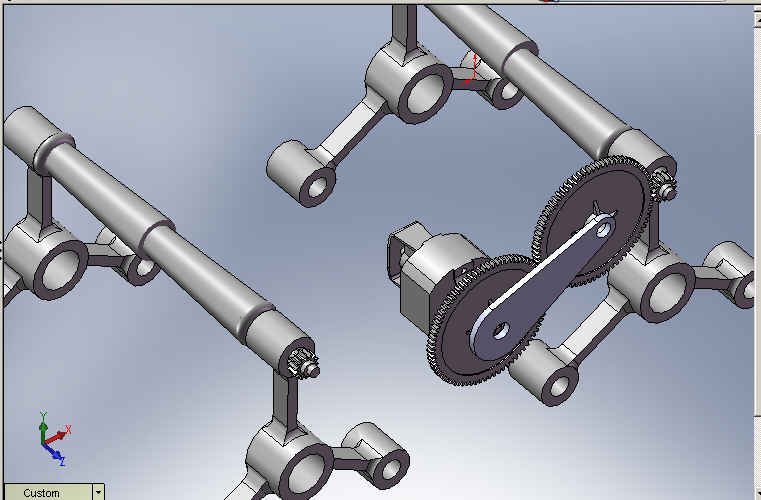

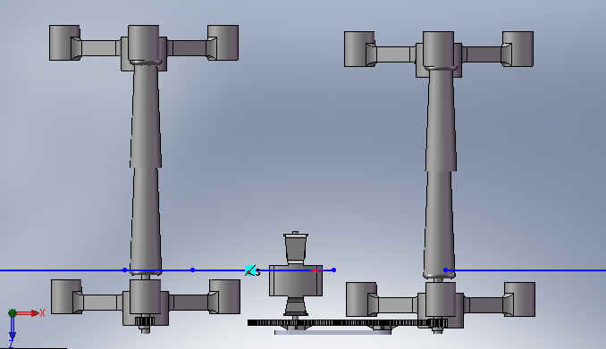

bộ cơ khí này dùng để đổi chiều cho các dạng trục cuốn, mình mới bắt đầu vẽ bằng solidwork. chủ yếu là trình bày nguyên lí, còn chưa chính xác.
motor quay sẽ đổi chiều nhờ mạch cầu H. khi đổi chiều nó sẽ vừa bê bánh răng ,vừa xoay từ bên này sang bên trục này sang trục kia và quay các trục nhờ bánh răng nhỏ trên trục.
trong mấy bảng qcao chạy hình mà mình có thể thấy trên đường điện biên phủ hay Võ thị Sáu , chắc có thể dùng cơ cấu này.

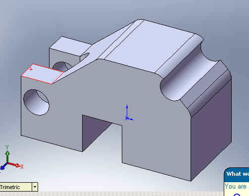

Solidwork là phần mềm CAD ,Còn Mater Cam là phần mềm CAM .
Ý của bạn như thế nào ,mình chưa hiểu ý của bạn ! Chi tiết này thì gia công đơn giản thôi !

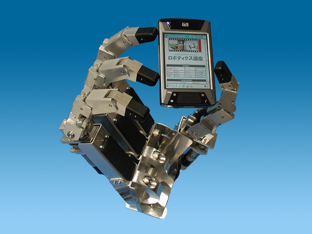

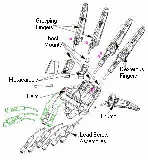

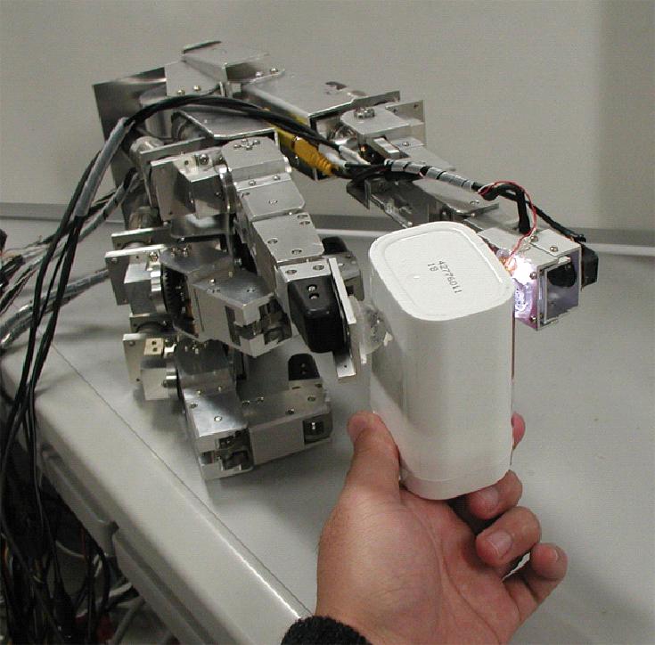

a schematic of a robot handMany ground-breaking dexterous robot hands have been developed over the past 2 decades. These devices make it possible for a robot to grasp and manipulate objects that are not designed to be robotically compatible. While several grippers have been designed for space use and tested in space, no dexterous robotic hand has been flown in Extravehicular Activity (EVA) conditions. A robonaut hand is closest in size and capability to a suited astronaut’s hand. Robonaut's hands will be able to fit into all the required places and operate EVA tools. Joint travel for the wrist is designed to meet or exceed the human hand in a pressurized glove. The hand and wrist parts are sized to reproduce the necessary strength to meet maximum EVA crew requirements. EVA space compatibility separates the robonaut hands from many others.
Looking at the human hand, we will see many similarities to the robonaut hand. The phalanges are the small bones that make up the skeleton of the fingers and thumb. Each finger has three phalanges, but a drawing of a skeletal handthe thumb only has two. The phalange nearest the body of the hand is called the proximal phalange. The one at the end of each finger and the thumb is the distal phalange. For the fingers, the bone between the proximal and the distal phalange is called the middle phalange. The metacarpal bone is one of five long, cylindrical bones in the body of the hand. The bones run from the carpal bones of the wrist to the base of each finger and the thumb of the hand, which form the knuckles. On the palm of the hand, a thick layer of tissue pads the metacarpals. On the back of the hand, they can be seen and felt through the skin. The skeleton of the wrist consists of eight small carpal bones that are bound in two rows of four bones each. The triquetrum, pisiform, lunate, and scaphoid are on the upper end of the wrist where it connects with ligaments and the lower arm bones. The hamate, capitate, trapezoid, and trapezium on the lower side of the hand are connected to the metacarpals.
Guidelines:
trên đây là mấy cái họ đã làm. mình đưa mọi người tham khảo.
nhưng không có cái nào dùng thuỷ lực.
