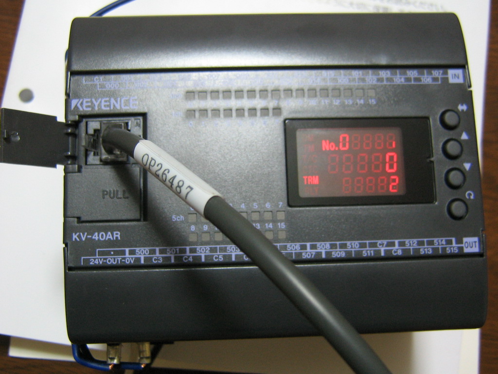

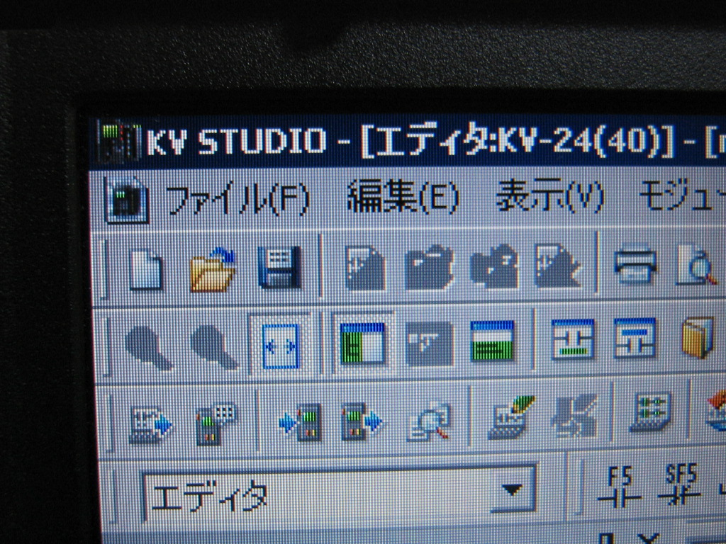

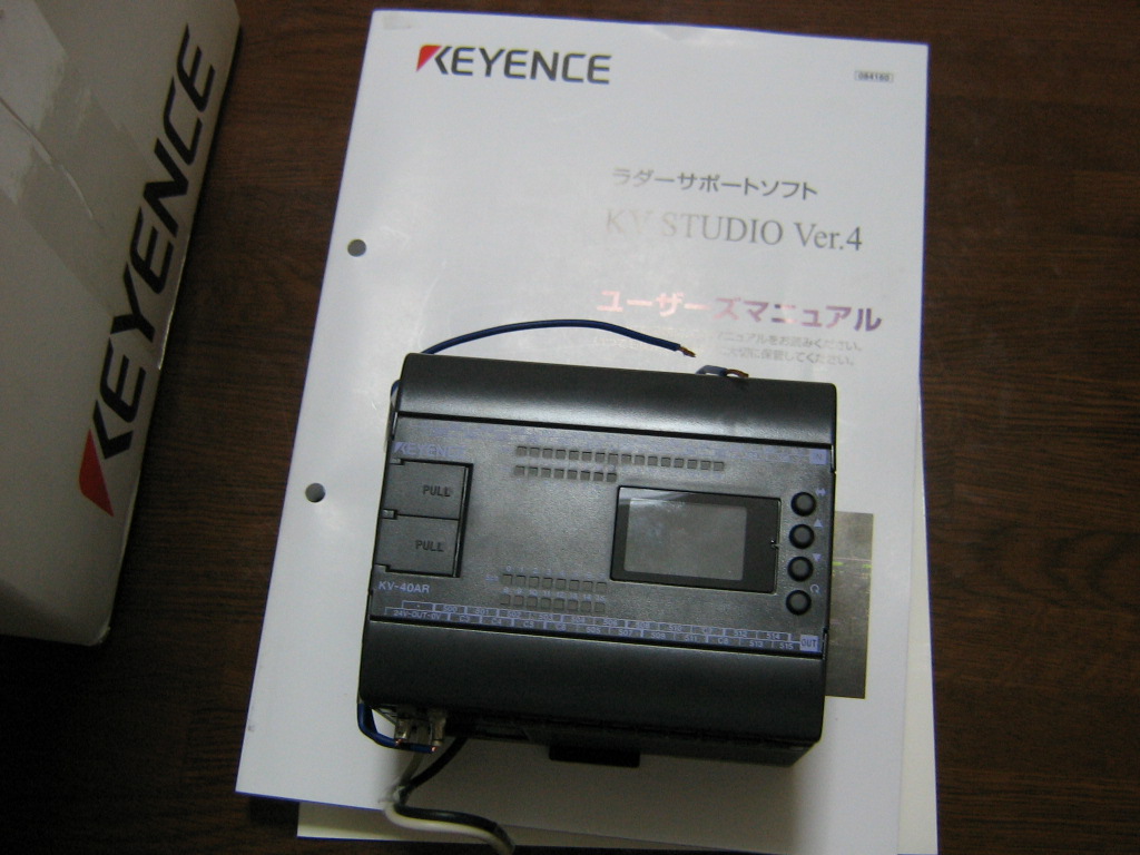

Mình hiện đang sử dụng PLC KEYENCE KV-40AR.
Phần mềm đang dùng là KV Studio. Bạn có thể download demo version trên mạng. Hình như bản demo này ít chứa năng hơn và chỉ sử dụng được khoảng 50 lần.

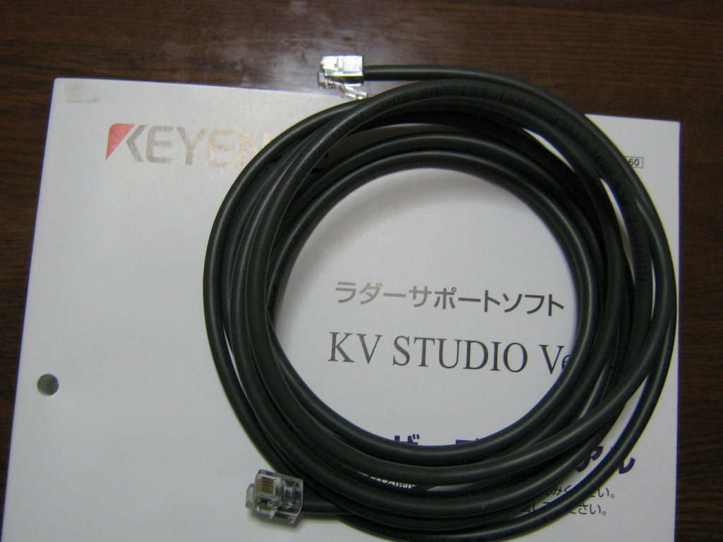

Cáp để download cho PLC Keyence có dạng như đầu cắp line điện thoại. Thực ra là kiểu kết nối Rs232. Trên mạng cũng có tài liệu hướng dẫn kết nối, bạn chịu khó vào Google search nhe,
