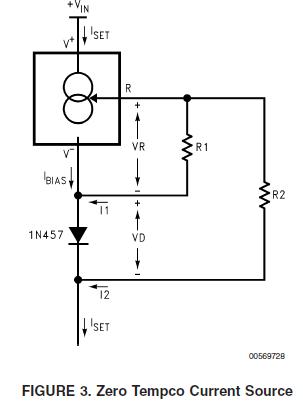

    * Dùng nguồn dòng: Có thể sử dụng con IC LM334 để tạo nguồn dòng, ở đây nên chọn nguồn dòng nhỏ (và thường thấy các bác khuyên chọn là 1mA)vì khi đó sẽ ko làm nóng Pt100 và khi đó sai số sẽ ít hơn.
    Mạch tạo nguồn dòng thì em làm như hình số 3 của datasheet http://www.ti.com/lit/ds/symlink/lm134.pdf và cũng theo datasheet thì chọn R1=133 ôm và R2-1,33K.
Name:	nguon dong LM334.JPG

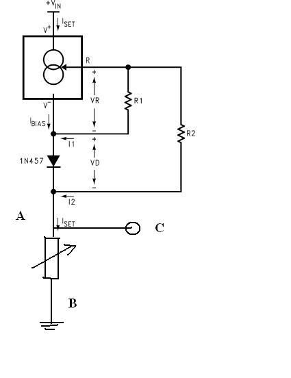

    Khi đã có nguồn dòng rồi thì mắc nối tiếp nguồn dòng với một đầu của Pt100 (mắc vào đầu có hai dây), đầu còn lại của PT sẽ nối xuống mass. Và khi đó, điện áp trên dây còn lại của Pt 100 sẽ thay đổi tuyến tính theo nhiệt độ với công thức U=I.R
    Ví dụ: Khi nhiệt độ môi trường là 0 độ, thì điện áp đo trên chân này là bằng U= 1mA.100=100mA
Name:	Nguon dong voi Pt100.JPG

    - Đầu ra(chân C của PT 100) có điện áp từ 100mV tới 175,84mV (vì em cần đo trong dải 0-200độ), mà e cần chuyển thành 0V-5V để đưa vào con ADC, thì mạch khuếch trừ và mạch khuếch đại của nó ntn?
    Em xem trên diễn đàn mình có a làm mạch ntn, nhưng em không hiểu phần mạch trừ lắm. Các bác giải thích giùm em với.
