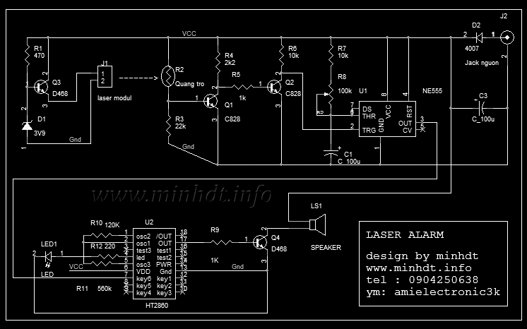

    Tình hình là em đã thiết kế song cái mạch chống trộm bằng tia laser trên protues, nguyên lý mạch như sau:
    nó dựa vào mạch cải tiến của anh minhdt :
    nguyên lý hoạt động: khi có tia laser chiếu vào LDR thì ở múc cao làm cho Q2 ở múc thấp mạch báo động không kêu và ngược lai thì khi ko có ánh sáng sẽ làm cho Q2 ở mức cao có dòng vào mạch báo động làm còi hú lên.
    nhưng em không biết trong thực tế nó có chạy không, mong các anh chị cho em xin ý kiến nhé.

    em mạn phép hỏi các anh !
    Do e là dân cơ khí nên kiến thức điện tử hạn hẹp , kì này em học điện tử ứng dụng nên mới bắt đầu nghiên cứu về điện tử và em thấy đây là môn hay và có nhiều kiến thức để ứng dụng sau này>
    mạch trên bài này em không hiểu lắm là sao xài cảm biến Laze mà xài quang trở .
    và em không hiểu lắm cách phân cực cho 2 con transitor sau quang trở ( có người giải thích mà e không hiểu lắm )
    anh nào giải thích lại hộ em với. qua box này luôn hay mail e : phinguyenspk@gmail.com
    thanks!
      Mach chạy chính xác 100%.tôi vừa test xong tối wa
        Mình làm mạch này rồi nhưng mình ko sử dụng Q1,Q2 mà dùng op-amp ở chế độ so sánh nó mới chuẩn (lý do người thiết kế này ko dùng op-amp vì đỡ tốn thêm tiền mua linh kiện ^^)
        Mạch này làm chú ý là LDR phải để bên trong một ống trụ -tia laser sẽ đi thằng vào ống còn ánh sáng bên ngoài không vào được- tránh nhiễu từ nguồn sáng khác vì LDR nhạy với phổ ánh sáng thấy được
        Vì quang trở rẽ tiền - dễ mua - dễ làm _ yêu cầu mạch đơn giản là chống trộm chứ không phải để truyền nhận tín hiệu

            mạch này có chạy 100% không,mình đang có bài tập cần làm gấp ,không có thời gian test .Mong các bạn chỉ giáo cho.nếu có thể các bạn có thể cho mình xin layout không
              các bác giúp em làm sơ đồ mà khi tia laze bị đứt thì loa kêu luôn được không ạ? Chứ nửa đêm người ta vào nhà ăn trộm, vừa vào làm đứt laze nghe chuông kêu 1 cái nó chạy ra ngoài laze đóng lại, loa tắt thì không đủ đánh thức chủ nhà thì nguy mất. Mong các bác giúp đỡ
                    Bạn làm như sơ đồ mạch trên à.Nếu đúng vậy thì mạch trên có phần delay khi trộm cắt ngan tia lazer mà,chình ở cái biến trở 100k ngay chân số 6 7 của con 555.Muốn nó kêu bao lâu sau khi trộm cắt ngang thì chỉnh cái biến trở ấy.
                    Còn bạn muốn nó kêu luôn thì lấy 1 tiếp điểm của relay ra,khi remay đóng thì nó tự duy trì áp cấp cho nó luôn.
                    Khuyên bạn nên dùng chế độ tự tắt sau bao nhiêu s đó,nếu nó kêu luôn thì làm phiền người khác lắm,nhất là lỡ khi nhà đi vằng,thà nó kêu 1 vài p thôi chứ nó kêu hoài cũng điếc tai.

                      Em không làm như sơ đồ trên mà chỉ dùng 2 transistor thui. Trans thứ nhất kích trans 2 đóng rơle, khi che quang trở thì rơle đóng
                      và ngược lại thui chứ chưa có mạch trễ. Các bác cho em xin mạch đó được không? Dùng tran thui ạ.
                        Nguyên văn bởi elec1004 Xem bài viết
                        Dùng 1 tiếp điểm của relay,tiếp điểm thường hở,1 chân nối với cực C của tranzito kích relay,chân còn lại tiếp điểm relay nối với chân E của tran.
                        Hoạt động như thế này,khi con tran thứ 2 đó đc kích thì nó sẽ đóng relay,đồng thời đóng tiếp điểm thường hở nối tắt mối nối CE của tran,relay đc dẫn liên tục.Muốn ngắt thì sao,ngắt nguồn thôi hoặc đơn giản là nối tiếp với cái tiếp điểm relay 1 công tắc thường đóng loại nhấn nhả,làm nhiệm vụ reset ấy mà.

                          Hjhj,thank. Nhưng đóng mở bằng trans không được hả bác.
                            các anh cho em hỏi Click image for larger version
ID:	1383601 em làm theo mạch này của a minhdt nhưng mà làm hoài được.bây giờ em cắm nguồn thì loa kêu bụp bụp.ánh sáng laze yếu đèn led cũng vậy,có 2 vấn đề e ko hỉu là chân 1 HT2860 mình tính mặt lưng hay bụng của nó,và chiết áp mình câu chân ra sao hả anh (trong mạch a minhdt là chiết áp 100k mình dùng 200k co ảnh hưởng j ko).em mong mấy a trả lời sớm
