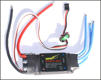

    Chào các bạn, mình đang viết code để điều khiển động cơ bruchless qua ESC trên kit STM32F4-Discovery.
    Mục đích tạo ra xung PWM tần số 50Hz, đồ rộng xung ra là 1-2 ms, chu kì là 20ms.

    xung rc servo không phải là xung pwm. Google " R/C Servo Signals " để tìm hiểu.
    Em biết viết code chớp tắt led chứ ? xuất xung rc Servo tương tự.
    out on -> delay 1-2 ms -> out off -> delay 20ms. Lặp lại chu kì mới =====> xong

              ITX nói là xuất xung R/C Servo điều khiển R/C ESC , ESC này điều kiển BLDC. Không nói là điều khiển trực tiếp BLDC. hãy đọc lại.
              Nên biết là bài toán điều khiển R/C ESC khác hoàn toàn với điều khiển BLDC.
              đây là BLDC Click image for larger version
Name:	TN_38-Burnaby Flyers-High Power BLDC Motor.JPG
              đây là R/C ESC Click image for larger version
ID:	1379829 như yêu cầu cần điều khiển.
              Phải nói như vậy vì nhận thấy em chưa phân biệt rõ giữa điều khiển R/C ESC và BLDC.
              Với BLDC không phải chỉ đơn thuần quanh quẩn code mcu là đã có thể điều khiển được, phải có kết hợp rất lớn với mảng công xuất và mảng cảm biến nữa chua nhắc đến pcb, nhiễu nhủng.... đừng nghĩ là chỉ cần có code đang hoạt động đem về là đã xong, code chỉ là một phần trong tổng thể.
