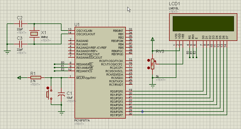

    Chào các bạn.
    Tình hình là tôi đang viết code cho LCD, dịch ra thì không lỗi nhưng lại không thấy hiển thị gì cả, sai đâu đó, chưa rõ.
    Tôi mới bắt đầu học viết code cho Pic, kiến thức còn hạn hẹp. Nhờ các bạn chỉ giúp lỗi. Tôi đã tìm mà vẫn chưa ra.
    Xin cảm ơn và chúc tất cả sức khỏe.
    Code hơi dài nhưng cũng xin được post trực tiếp lên. Mong mod thông cảm.

    }Click image for larger version
    Thạch anh có 4Mhz mà config HS sao? Mô phỏng nhìu khi không khớp với thực tế đâu, nên làm cái kit nạp rồi test thử mới chắc được.
      4Mhz HS được mà bạn. Nhờ mọi người cho ý kiến giúp để hoàn tất. Làm chưa được đang điên đây.
        No, 4Mhz = Crystal Osc ; Còn > 4Mhz mới được HS
        My Face :
          Tôi đã xem qua sơ đồ chân của bạn, cái này có thể dùng được Function luôn của CCS mà, chỉ việc đổi lại define pin thôi mà.
          Tại sao lại khổ sở đi xây dựng lại làm gì nhỉ ?
          Share Lib LCD 4bit thiếu gì đâu chứ ?
          Còn muốn chế thì đây : LCD Interface | Interfacing LCD with PIC18F4550 Microcontroller - Circuit
          còn ko muốn thì có thể dùng thư viện thông dụng này (4bit) : (sorry up mãi mà ko được, bạn kiếm trên 4rum nhé)
          My Face :
            Hi,
            Muốn LCD hoạt động trước hết cần phải init nó đã. Việc init được thực hiện bằng cách ghi cấu hình kết nối 8bit data 3 lần (xung EN kích 3 lần) sau đó thì mới làm việc khác không thì LCD không respond lại những gì bác làm đâu.
            Thân ái.
              Mình dùng file header lcd.c thì ok. Nhưng muốn tự viết hết để hiểu cho rõ. Mong mọi người có kinh nghiệm cho ý kiến giúp đỡ. Chân thành cảm ơn

                    Bạn sửa lại trong hàm main là printf(ghichuoikitu,"ABC");=printf(ghikitu,"ABC"); bỏ hoàn toàn hàm ghichuoikitu đi và giảm thời gian trễ đi.Như vậy mạch sẽ hoạt động và thực hiện ghi chuỗi kí tự lên LCD.....
