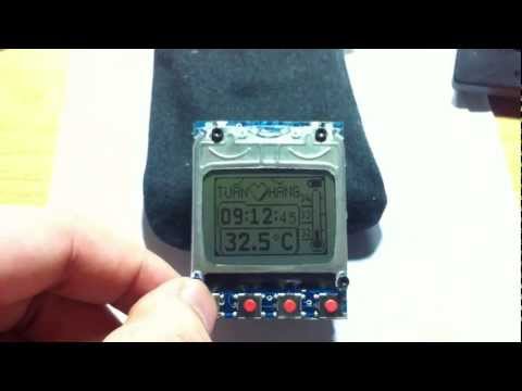

Hic hic , hơn một năm sau mới đi từ test board lên mạch thật .
Sau một thời gian không đụng đến ( chủ yếu chỉ để xem giờ và mang ra xạc pin ) , giờ mình mới làm mạch thật . So với thiết kế ban đầu thì mạch có một số thay đổi . Mình đã lược bỏ bớt một số linh kiện , thay đổi cho PIC từ 18F2620 sang 18F2685 cho bộ nhớ chương trình nhiều hơn . Mở rộng thêm giao tiếp với thẻ nhớ micro SD cho những ứng dụng sau này cần bộ nhớ lớn như temp logger . Thêm quang trở cảm biến ánh sáng để điều chỉnh độ sáng đèn nền .
Thiết kế sau khi đã thay đổi , so với ban đầu thì nhìn test board đỡ rối hơn .
Mạch in 2 lớp có kích thước 5,5Cm X 4,3Cm . Bề ngang vừa vặn với màn hình nokia 3310 .
Mặt trên .
Mặt dưới .
Những linh kiện sẽ lắp vào mạch .
Ướm thử .
Bắt tay vào hàn , Sau khi hoàn thành thì em nó thế này .
Phía sau .
Nhìn gần 1 chút .

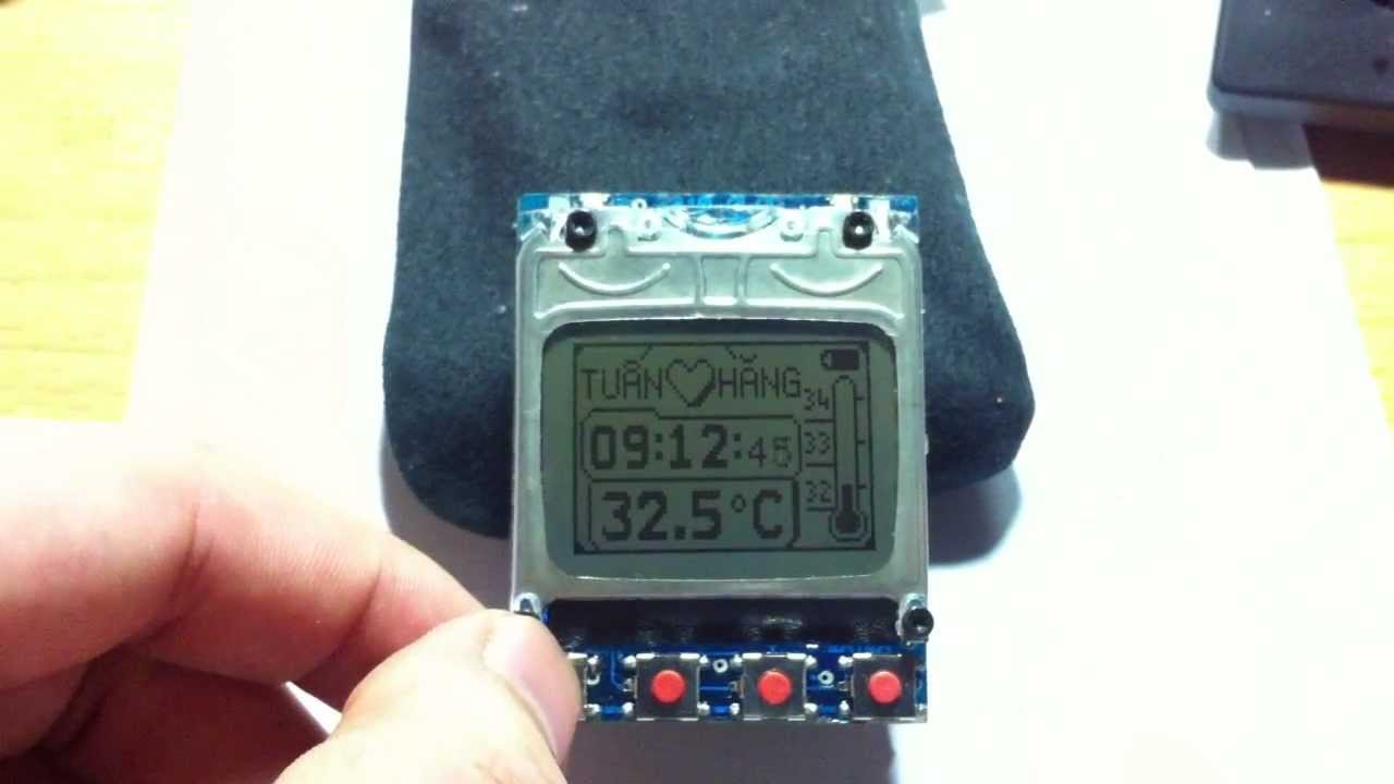

Gắn pin vào .
Cạnh phải.
Cạnh trái .
Hoạt động .
...Trong đêm .
Trong file gửi kèm có sơ đồ vẽ bằng proteus , code viết bằng picbasic pro và file Hex . Các bạn tham khảo nhé .
