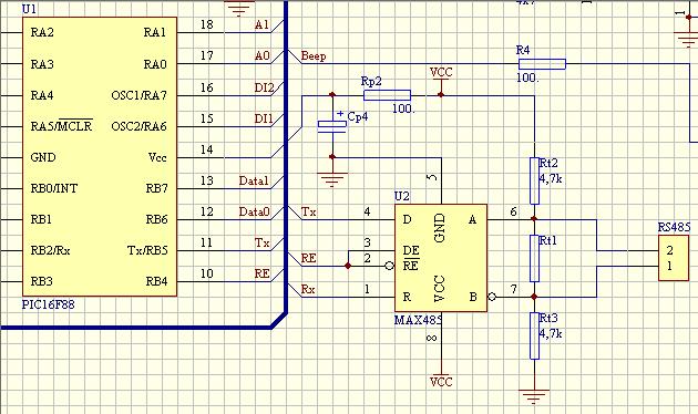

    Tôi mới thực hiện một thiết kế với 16F88 để tiết kiệm thạch anh tôi dùng dao động nội trong CCS như sau:

    RA6, RA7 tôi để lửng. Bình thường LED nhấp nháy đúng chu kỳ sáng 1 giây / tắt 1 giây. Khi tôi đưa tay lại gần hoặc trạm vào chân RA6, RA7 thì chân đầu ra DO2 chỉ chớp xuống 0 rồi lên 1 ngay (không giữ được ở trạng thái 0 đủ thời gian 1 giây).
    Tôi nghi rằng việc đặt #fuses của tôi chưa đủ dẫn đến chưa chuyển được chân RA6, RA7 sang mode IO nên vẫn bị ảnh hưởng đến hoạt động của chíp.
    Bạn nào biết vấn đề này xin chỉ giúp cách giải quyết.
    Chân thành cảm ơn.

    Sau một buổi tối loay hoay cũng tìm ra vấn đề. Nhiễu là có thật, khi vừa bật điện nếu tôi đưa tay lại gần lưng chíp là vấn đề xuất hiện ngay. Sau khi thực hiện một request truyền thông từ máy tính và chíp gửi trả lời thì vấn đề không còn nữa. Vẫn chưa lý giải được chính xác bản chất là gì?
    Trong thiết kế của tôi dùng cả ngắt Serial Receive Data và ngắt Port Change (port B.4-B.7). RB.6 và RB.7 dùng cho đọc tín hiệu Weigand, RB.4 và RB.5 dùng cho truyền thông RS485. Có thể rằng xung đột chính là ở chỗ này, tôi cũng chưa kiểm chứng được khi truyền tín hiệu RS485 trên 2 chân RB.4 và RB.5 có phát sinh ngắt Port Chage hay không? Bạn nào có kinh nghiệm việc này trả lời giúp nhé.
    Tình huống của tôi được giải quyết bằng việc sau khi khởi tạo ngắt toàn cục tôi chủ động gửi lên máy tính một chuỗi rồi chương trình mới vào vòng lặp xử lý chính.

      Tôi đặt như sau để dùng RS485 mode:
      #use rs232(baud=19200,xmit=PIN_B5, rcv=PIN_B2,enable=PIN_B4,errors,stream=HOSTPC)
      và dùng MAX485 để chuyển đổi nhưng hiện tại vẫn đang còn vấn đề là truyền từ PC xuống thì chính xác nhưng khi chíp trả lời rất hay bị lỗi ký tự. Không hiểu có vấn đề gì việc điều khiển chân RE, DE không?.
      Bạn nào có kinh nghiệm về sử dụng RS485 giúp tôi nhé.

        Nếu bạn không sử dụng chân nào nên cho nó làm đầu ra và clear nó xuống 0 xem sao.
