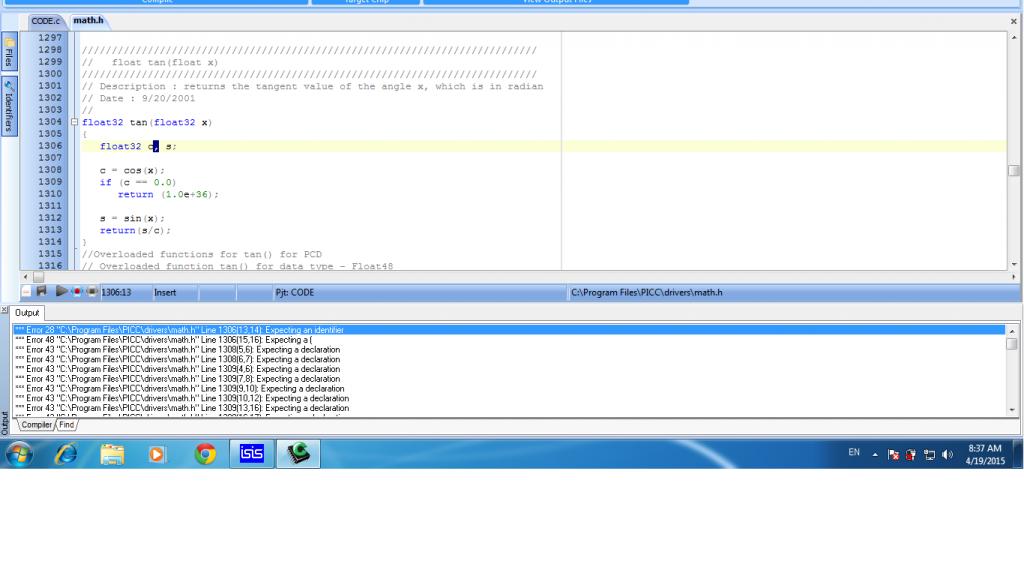

mình cài đặt thuật toán đổi ngày dương sang ngày âm trên Pic nhưng đang bí ở hàm Sin. trong CCS nó ko có thư viện math.h, mình thử copy thư viện math.h bên visual studio qua nhưng bị lỗi.anh em giúp mình với.
Sử dụng hàm thư viện math.h trong CCS
CCS có thư viện Math.h, bạn xem ở trong folder Drivers.
