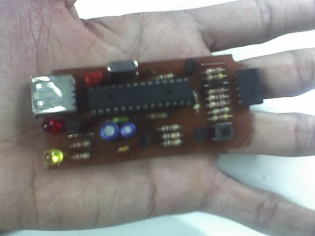

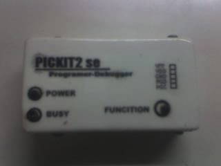

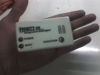

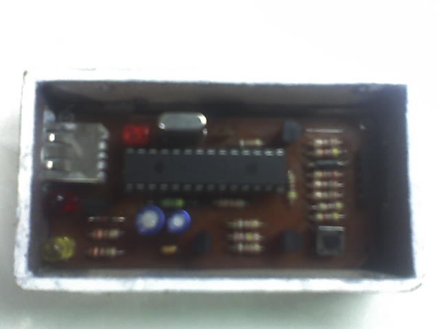

Vì trượt đại học nên hai tháng nay phải đi ôn thi lại nên không thường xuyên ghé vô đtvn được, lâu lâu mới có thì giờ check cái mail (em bị ba cấm vận net). hôm rồi có anh bảo gửi cho ảnh cái mạch pickit2 nên em cũng xin mạn phép được gửi một mạch pickit2 only 5v mết-in-tự em layout (mạch vẽ theo sơ đồ nguyên lý PK2 Lite của Bluroom electronic). Mạch em làm chạy khá ổn, làm xong cũng tự desig luôn cái hộp bằng gỗ ô-can rồi sơn trắng dán keo trong cho bằng anh bằng em. Về khâu làm mạch thì nên chú ý đến cuộn dây 680uH, cuộn dây này khá khó kiếm nên có thể thay bằng các cuộn dây có giá trị gần đúng như 470uH, 560uH, nếu cuộn dây có giá trị quá nhỏ thì sẽ không nạp được hoặc lúc được lúc không, cà giựt cà tang (đã test). Trên đây là tý kinh nghiệm của em, có gì thiếu sót mong các huynh chỉ bảo
mạch nạp pickit 2 tự làm đã kiểm chứng
Sao lại dùng USB A loại này cáp không phổ biến lỡ quên cáp khó ai cho mượn.
Mạch không đẹp lắm nhưng thích tinh thần đóng hộp của bạn.

hi hi cái mạch này em thiết kế dùng cổng usb-b đó chứ, nhưng vì chỗ em không có bán nên đành dùng loại cổng a thôi (sơ đồ em post lên là dùng loại usb-b)(em ở đaklak nên linh kiện rất hiếm). em cũng không có ý khoe mẽ với ai như anh quoc_thaibk nói đâu, chả qua là để chứng minh là mạch em đã làm rồi cho mọi người tin là mạch đã chạy tốt thôi, em chụp bằng cái điện thoại V3 cùi chứ làm gì có máy ảnh hay điện thoại xịn mà chụp cho đẹp đâu
