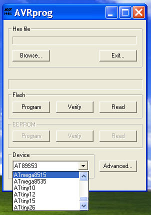

Nguyên văn bởi trangdt1 Xem bài viếtcảm ơn các bạn. Nhưng mà ko có thạch anh ngoài thì nạp chương trình cho chip bằng cách nào vậy? Mình đang dùng mạch nạp AVR910tom and jery !!!!!!!
Hình như AVR910 dùng AVR Prog ko nạp được Atiny13, vì nó ko có trong danh sách chip nạp của chương trìnhNguyên văn bởi vdanhp Xem bài viếttrangdt1 ơi chỉ em cách nạp con attiny13 với. e mới mua 2 con mà không biết cách nạp, hiện em đang dùng avr910. a chỉ em dùng phần mềm nào và link hướng dẫn nạp. em cảm ơn.
