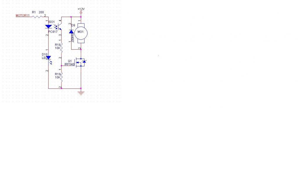

Chào các anh, cho em hỏi công dụng của con Opto PC817 trong cai mạch điều khiển động cơ DC này được không ạ, nếu được các anh có thể giai thích sơ wa về nguyên lý của cái mạch mà em gửi được hok ah, em cảm ơn nhiều.
Hỏi về công dụng của Opto PC817
Đây là con linh kiện được sử dụng phổ biến với dân chơi robot. Nó giúp cách ly quang giữa mạch công suẩt với mạch điều khiển. Vì đôi khi motor chạy quá dòng(vd như robot bị đụng) thì dòng trả về lớn làm die mấy con ở mạch công suất, nếu ko có cách li thì dòng lớn sẽ theo đường mạch đến tiêu diệt vi điều khiển và toàn bộ những linh kiện khácTự động hóa hôm nay cho một thế hệ robot mai sau
Cái này mình thấy sử dụng rất nhiều trong các máy của Liên Xô cũ và cũng gặp ở một vài dây truyền cũ. Nói chung thay vì dùng cách ly quang ta băm nhỏ tín hiệu thành một chùm xung rồi đưa qua biến ap xung. Thường mình phải tính toán độ rộng xung, điện áp vao, điện áp ra và dòng điều khiển để lựa chọn hoăc tự thiết kế biến áp xung phù hợp, thường mạch từ mình mua có sẵn còn dây thì phải tự quấn cho đúng số vòng dây phù hợp. Ngày trước làm đồ án môn điện tử công suất mình đã làm loại này, cũng rất tốt không kém j so với cách ly quang. Mạch từ có rất nhiều ở chợ trời (HN) biến áp xung chỉ nhỏ bằng đầu ngón tay bạn tìm hiểu sẽ thấy ngay hoặc tìm cuốn Điện tử công suất của thầy Lê Văn Doanh đọc thấy ngayNguyên văn bởi nhaduy99 Xem bài viếtMong bạn Le Thi Bich nói thêm về cách ly biến áp xung, cái này mình mới nghe lần đầu nên ko biếtLast edited by Le Thi Bich; 16-03-2009, 22:45.Thiết kế chế tạo các loại máy xoáy nắp, chiết rót định lượng dùng trong dược phẩm và thực phẩm.

xin bổ sung thêm là nó còn có tác dụng cách li nguồn..(tất nhiên là khi sử dụng 2 nguồn riêng biệt cho VDK và dco) nhằm giảm thiểu các xung nhiễu dc chổi góp gây ra và trả lên đường nguồn... mà nó là tín hiệu có thể làm treo vdk.Nguyên văn bởi nhaduy99 Xem bài viếtĐây là con linh kiện được sử dụng phổ biến với dân chơi robot. Nó giúp cách ly quang giữa mạch công suẩt với mạch điều khiển. Vì đôi khi motor chạy quá dòng(vd như robot bị đụng) thì dòng trả về lớn làm die mấy con ở mạch công suất, nếu ko có cách li thì dòng lớn sẽ theo đường mạch đến tiêu diệt vi điều khiển và toàn bộ những linh kiện khác
