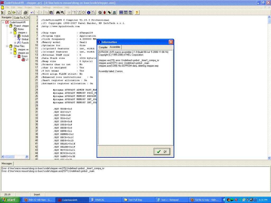

    hic...em mới học lập trình vdk
    em có lập trình cho con ATmega 128 để điều khiển động cơ bước
    tất cả các bước đều ok
    ấn F9 thì không báo lỗi
    đến Shift F9 thì nó hiện là Error(s) occured during assembly..
    híc vậy là thế nào
    mà lập trình ở máy bạn em thì chạy ngon lành...
    chi tiết hình vẽ các bác xem cho em với
    thanks

        Bạn thử copy 2 folder cvavr\inc và cvavr\lib từ máy của người bạn về máy mình xem, có thể bị lỗi thư viện
          Lỗi codevisionAVR rồi bạn ah. Download bản 2.03.4 dùng đi.

            Lỗi này là do chương trình bác viết thôi. Do trong chương trình của bác nhét cả lệnh asm có dùng các biến mà asm k hiểu nên mới có lỗi này.
            K biết bác đã fix đc lỗi này chưa?
            Vote hộ tớ với. Thanks!
              thanks bác va_hien em làm được rùi
