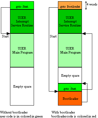

                        Nếu bạn muốn tìm hiểu về BootLoader cho AVR trước tiên bạn phải hiểu cách thức mã hóa dữ liệu, phương thức truyền data của Bootloader AVR.
                        Tài liệu sau sẽ mô tả chi tiết ( kiểu mã hóa DES và 3DES dùng cho BootLoader AVR ) - Tên đầy đủ của nó là Data Encryption Standard Bootloader tại địa chỉ sau http://www.atmel.com/dyn/resources/p...ts/doc2541.pdf
                        Về nguyên tắc thì hoạt động của bootloader các dòng vi điều khiển khá giống nhau .Hình sau mô tả sự liên quan hoạt của bootloader với chương trình chính. Đối với AVR thì bootloader có thể sử dụng từ 256 -> 4096 byte đoạn cuối flash, sau khi nạp chương trình bootloader vào AVR bạn phải config phần fuse bit sao cho block bootloader AVR được tách biệt với phần chương trình chính
