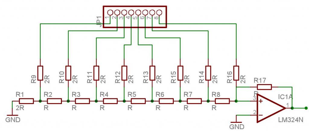

Các bác ơi, Có bộ biến đổi DAC nào giá hợp lý không nhỉ?. Tớ cần mấy con ví dụ : ZN426. vào IC ổn áp L723. Bác nào biết xin chỉ giúp chỗ với. Xin cảm ơn

Vấn đề là thông số. Bạn muốn DAC bao nhiêu bit? tốc độ bao nhiêu sps? Giao tiếp Serial hay Parallel? 1 hay nhiều kênh ra?
Hãy xác định rõ yêu cầu của mình rồi hẵng nêu câu hỏi

Không biết bạn cần chính xác không. Nếu không cần chính xác thì có thể dùng AVR ở chế độ PWM có thể sử dụng như một DAC. Tại ngõ ra cần kết hợp một mạch lọc thông thấp để bỏ đi tần số lấy mẫu của PWM.Nguyên văn bởi mainboard Xem bài viếtTớ cần con DAC đầu vào 8 bít , giao tiếp song song và bộ khuyếc đại vi phân kiểu như LM723 và một con IC nguồn 5V ( nguồn + - ). tớ kiếm mấy thứ đó ở đâu hả cậu, chỉ cho tớ với. Thêm giá cả thì càng tốt. Cảm ơn

bạn nào biết con DAC ZN426 bán ở đâu không? giá bn? mình đi khắp chợ nhật tảo mà ko thấy.hay chỉ mình một con DAC 8 bit cùng nguồn đơn nào khác...ở vn có bán đó.
cách điều xung trong vxl? mình định là nếu ko tìm ra con DAC dùng nguồn đơn sẽ phải thay đổi tần số của xung để lấy điện áp từ 0-5v ứng với 255 bước.mong nhận được sự giúp đỡ của các bạn
Bạn xem phương pháp dùng thang điện trở này thế nào? Tôi đã sử dụng và thấy cũng rất tốt.

bạn cho minh hoi .sau khi qua OP-AMP minh dung VOM đo điện áp ra giá trị đo chỉ là 4v. dù thay đổi điện áp ở các chân điện trở ??? cho mình hỏi thêm câu nữa sự khác nhau giữa một con DAC với thang điện trở trên ?Nguyên văn bởi pvkhai Xem bài viếtBạn xem phương pháp dùng thang điện trở này thế nào? Tôi đã sử dụng và thấy cũng rất tốt.
Xin lỗi tôi không biết làm cách nào để up hình vẽ lên được, chỉ biết cách làm file đính kèm!
Mạch này có 2 vấn đề:Nguyên văn bởi vitamin_3d Xem bài viếtbạn cho minh hoi .sau khi qua OP-AMP minh dung VOM đo điện áp ra giá trị đo chỉ là 4v. dù thay đổi điện áp ở các chân điện trở ??? cho mình hỏi thêm câu nữa sự khác nhau giữa một con DAC với thang điện trở trên ?
1. Sẽ có dòng điện chạy giữa các đường vào khi có chênh lệch điện áp (bit 0 và 1)
2. Không tuyến tính
Muốn có một con DAC tuyến tính, thay đổi mạch trên một chút:
bit 0 (thấp nhất), nối với điện trở 256X
bit 1, nối với điện trở 128X
bit 7 nối với điện trở 1X
Các điện trở này đấu vào nhau, nối vào chân của OP amp. Khi đó sẽ giải quyết được 2 vấn đề ở trên.
Vì không thể kiếm được điện trở theo kiểu 1X, 2X ... nên cần dùng nhiều điện trở ghép lại.
