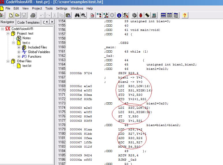

Trong codevision thì thông thường khi ta khai báo một biến, thì biến đó sẽ được ưu tiên cấp phát trong 32 thanh ghi đa chức năng trước (thực ra thì không xài hết 32 thanh ghi này vì có vài hanh ghi phải dùng cho mục đích khác), Khi cấp hết các thanh ghi này rồi thì biến (nếu còn) sẽ được cấp phát trong ô nhớ (SRAM). Giả sử vì lí do nào đó, ta muốn ngăn không cho một biên được cấp phát vào các thanh ghi này (mặc dù các thanh ghi vẫn còn trống) thì ta dùng từ khóa Volatile. Khi đó biến sẽ được cấp vào SRAM luôn (trích từ CodeVision manual). Tôi đã thử điều này và đúng là như vậy.

Với CodeVision, đa số các biến, kể cả biến toàn cục đều được cấp phát vào SRAM, còn 32 thanh ghi thì chỉ được cấp phát nếu người lập trình yêu cầu.[manual nói thế, hình như bạn hỉu nhầm thì phải, không tin thì xem file list nó dịch ra thì thấy]. Khi dịch bạn cũng có thể thấy rỏ là đã có bao nhiêu byte của SRAM được dùng cho biến(toàn cục)[khi nhấn F9 để dịch thì nó hiện lên bản kết quả ].

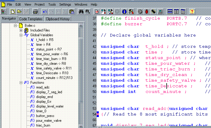

Tôi nghĩ là mình không nhầm bác ạ, vì tôi đang viết cho một cái project khá dài hơi. Tôi dùng AVR Studio 4.13 để simulate. Các biến global lúc nào cũng được cấp phát vào các thanh ghi Rn trước bác ạ. (tôi dùng CV 1.25.7)
Tôi có nhầm lẫn gì chăng ?
Khi bạn thao tác với biến toàn cục, bạn có thấy là luôn có lệnh "ldd 0x...,Rn" trước không nè ! Và sau khi thao tác xong thì lại có "std Rn,0x..." đóNguyên văn bởi thavali Xem bài viếtTôi nghĩ là mình không nhầm bác ạ, vì tôi đang viết cho một cái project khá dài hơi. Tôi dùng AVR Studio 4.13 để simulate. Các biến global lúc nào cũng được cấp phát vào các thanh ghi Rn trước bác ạ. (tôi dùng CV 1.25.7)

Bạn có đồng ý với ý kiến của bạn NVT2 ở trên ko ? Tôi vẫn còn khúc mắc về cái này, vì trong khi tôi viết code thì thấy nó khác với diễn tả trên.Khi bạn thao tác với biến toàn cục, bạn có thấy là luôn có lệnh "ldd 0x...,Rn" trước không nè ! Và sau khi thao tác xong thì lại có "std Rn,0x..." đó

Cái mình nói bạn xem file list nó dịch ra thì thấy.Nguyên văn bởi thavali Xem bài viếtvâng, tui đồng ý với bạn về cách dùng volatile ở trên, tức nó thông báo cho compiler không được optimizate các đoạn code mà nó cho là dư thừa. cách dùng const ở trên khá thú vị.

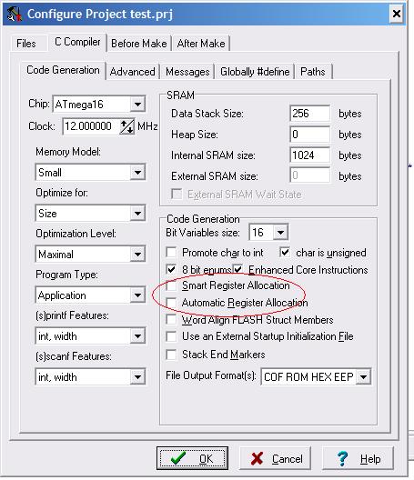

CodeVision cho phép lưu biến toàn cục trên một số thanh ghi trong điều kiện có ít biến còn GCC thì không.
NVT2Last edited by nvt2; 20-11-2007, 16:18.Tín đồ AVR giáo.
CodeVision thì là do cái option mình đánh dấu với hình bên dưới mà ra, bỏ hai cái check box đó là nó lại y như AVR-GCC, biến cứ cho vào SRAM hết. Lâu rồi mình cũng không dùng CV nên "cà lâm" khi nói về nó !Nguyên văn bởi thavali Xem bài viếtĐây là chương trình tôi viết, tất cả các biến toàn cục điều ở trong Rn. Không biết bạn dùng CV phiên bản mấy nhỉ. Hay là tôi dùng ít biến global nên như thế ? Dù sao thì vấn đề này cũng không quá quan trọng, nhưng cũng muốn thảo luận cho ngã ngũ luôn thôi
