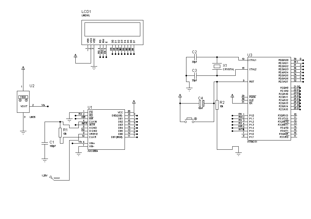

Tình hình là em đang lập trình cho LCD 16x2. Mô phỏng trên Proteus thì chạy bình thường. Nhưng khi lắp vào mạch thì chỉ hiển thị được dòng trên. Có bác nào gặp lỗi này rồi vào giúp em vs. (LCD em mới mua ko lẽ hư rồi)

Mình đã kiểm tra rồi. Mọi thứ bình thường. mình nghĩ hiển thị đc dòng 1 thì dòng 2 cũng phải đc chứ. Ko lẽ LCD đã hư rồi.hic hic.Nguyên văn bởi trongtuanvct Xem bài viếtbạn kiểm tra phần cứng.xem có bị lỗi gì ko.Thạch anh.sử dụng trong mạch có đúng tần số ko?
theo mình bạn kiểm tra thạnh anh dao động.khi bạn lập trình thì bạn sử dụng loại bao nhiêu MHZ.thì khi bạn lắp mạch thực tế bạn cũng phải sử dụng thạch anh đúng tần số đó.bạn có thể gửi sơ đồ phần cứng.và phần mềm cho mình mình sẽ kiểm tra cho.TRUNG TÂM ĐIỆN TỬ VIỄN THÔNG - TUẤN MAI

code của mình đâyNguyên văn bởi chanhvan08 Xem bài viếtBạn đưa code lên xem thử, có khi tại code mà proteus vẫn bình thường ấy!

mình dùng thạch anh 12MHz.Nguyên văn bởi trongtuanvct Xem bài viếttheo mình bạn kiểm tra thạnh anh dao động.khi bạn lập trình thì bạn sử dụng loại bao nhiêu MHZ.thì khi bạn lắp mạch thực tế bạn cũng phải sử dụng thạch anh đúng tần số đó.bạn có thể gửi sơ đồ phần cứng.và phần mềm cho mình mình sẽ kiểm tra cho.
Sơ đồ của mình đây: (sao ko up dc file dsn nhỉ)
bạn gửi một sơ đồ hoàn chỉnh đi.gửi sơ đồ như vậy thì làm sao biết được điểm bị lỗi.mà mạch quét LCD này phải dùng thạch anh 25MHZ chứ.TA 12MHZ.thì làm sao hoạt động đượcTRUNG TÂM ĐIỆN TỬ VIỄN THÔNG - TUẤN MAI

như vậy mới lên được 2 dòng
thêm hàm này
LCDcontrol(0x40);// hiển thị tại dòng thứ 2
lúc đó mới lên được dong 2 của LCD
bạn chia sẻ lên diễn đàn để mọi người cùng rút kinh nghiệm điNguyên văn bởi magicboy_267 Xem bài viếtcám ơn tất cả mọi người. Mình làm đc rồi.hihi.
