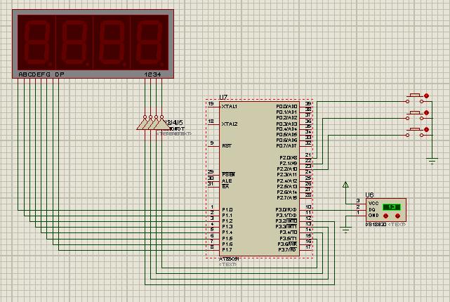

mấy anh giúp em với sao em nhấn mode mà nó hok nhảyDQ BIT P3.0
mode bit p2.0
up bit p2.1
down bit p2.2
DEM EQU R2
T_LSB EQU 30H ;byte nhiet do thap doc tu SCRATCHPAD
T_MSB EQU 20H ;byte nhiet do cao doc tu SCRATCHPAD
TEMP EQU 32H ;nhiet do sau khi hieu chinh
DIGIT EQU 31H ;phan thap phan
T_DIGIT EQU 33H

Cho luôn cái sơ đồ phần cứng và mạch mô phỏng lên đi bạn ơi. Nhìn cái đống code này nản lắm !Nguyên văn bởi ozonedark2 Xem bài viếtmấy anh giúp em với sao em nhấn mode mà nó hok nhảy
