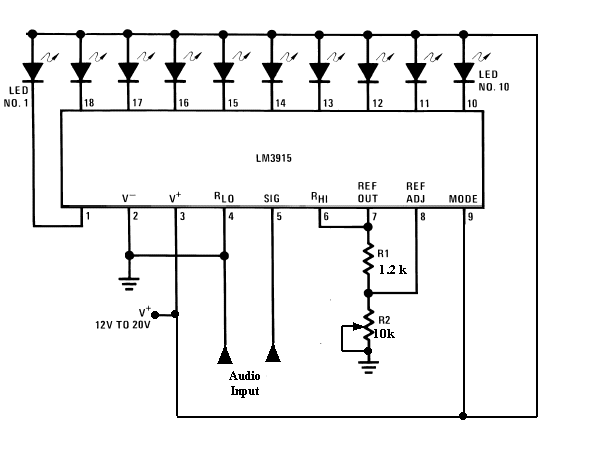

Anh nào có mạch led nháy theo nhạc dùng IC LM3915
Lên google đầy mà bác. đây này,mấy mạch đơn giản này thì bác chịu khó lên mạng tìm cho đỡ phải post nhiều bàiNguyên văn bởi kennytran Xem bài viếtXin các sư huynh sư muội ai có mạch led nháy theo nhạc cho em xin. Cảm ơn............
http://www.instructables.com/files/d...5V3Q.LARGE.gif
