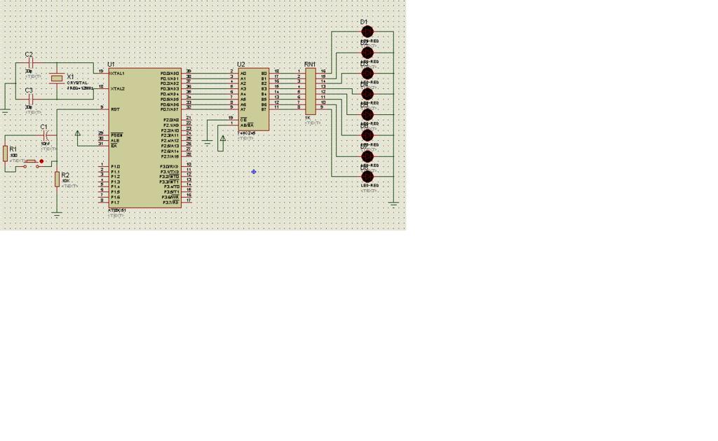

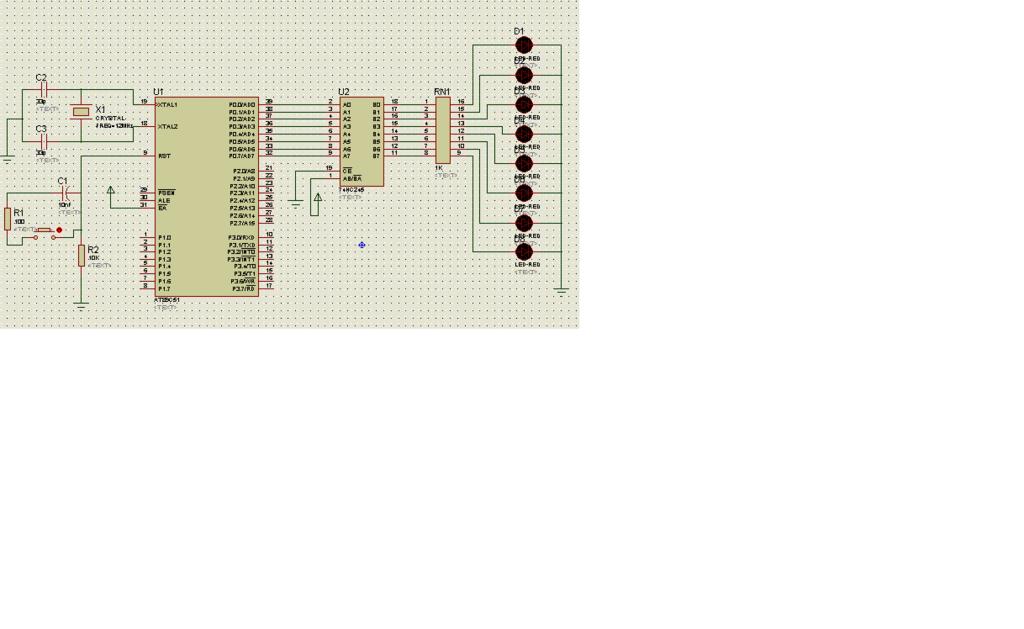

Vậy chắc là do chương trình rồi, bác post chương trình lên để mọi người góp ý choNguyên văn bởi nmhoang Xem bài viếtsao mình nạp vào được rồi, lúc nhấn nút mô phỏng thì thấy tín hiệu chớp tắt lan dần trên các chân port nhưng sao đợi mãi mà ko thấy đèn led sáng theo như vậy... tại sao vậy???Và con tim đã vui trở lại ....

đó là chương trình mình viết đó, xem giúp mình nhe
Sao ko đua file lên luôn ?Nguyên văn bởi nmhoang Xem bài viếtsao mình nạp vào được rồi, lúc nhấn nút mô phỏng thì thấy tín hiệu chớp tắt lan dần trên các chân port nhưng sao đợi mãi mà ko thấy đèn led sáng theo như vậy... tại sao vậy???Đăng ký Dropbox có ngay 2GB lưu trữ online miễn phí:
mạch này ko chạy là đúng rồi, ko có điện trở kéo lên ở P0 kìa(ko nên dùng trở thanh vì trong proteus điện trở thanh hình như ko chạy, nên dùng 8 con trở để kéo P0 lên vcc)
cái nữa là bạn vẽ mạch tầm bậy kìa, chỗ reset ấy,mà chạy mô phỏng ko cần mấy phần reset với thạch anh đâu.
