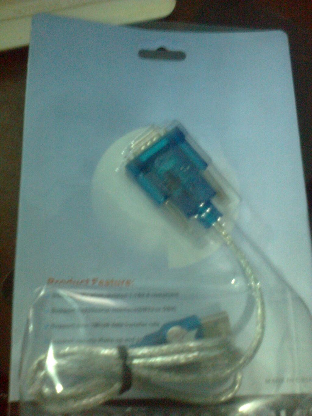

Tình hình là em mới mua sợi cáp USB-rs232. Có kèm cái đĩa driver nhưng cài mại mà cắm vào nó chẳng hiện lên cái gì cả. Nó thông báo một đoạn tếng anh tạm dịch là bị xung đột. Pro nào có thể giúp em cài driver nó giúp với ạ. Cần gấp lắm rồi. Đang làm đề tài Vi xử lý liên quan tới nó mà ...Hic Em đang dùng Win 7.

Cảm ơn bạn! Nhưng không được.Nguyên văn bởi thegioi21mas Xem bài viếtThử cái này xem bạn
pl2303_prolific_gps_allinone_1013.exe
Mình cũng không biết nữa. Bạn mình toàn là dùng win 7 không ah. Mà cài không được chắc là tiu luôn quá! HicNguyên văn bởi dtbinhtomay2 Xem bài viếtCó thể driver đấy không tương thích trên win7. bạn thử cài trên máy khác chạy winxp hoặc máy chạy win7 xem sao
Bạn đem ra chổ mua đổi loại khác xem sao. Mua loại mắc 1 tý nhưng driver đảm bảo. loại của bạn mua chắc khoảng vài chục ngàn ahNguyên văn bởi welcometo97 Xem bài viếtMình cũng không biết nữa. Bạn mình toàn là dùng win 7 không ah. Mà cài không được chắc là tiu luôn quá! HicCả thế giới đều nằm trong cuốn "Tự điển" do đó tôi rất thích điện tử
Mình đã làm thử rồi. Nhưng cắm cáp vào vẫn không có gì hết. HelpNguyên văn bởi ngocchuong90 Xem bài viếtbạn chuột phải vào cái file setup driver của nó ấy, rồi chạy quyền admin + win xp xem sao !
Chắc là do cáp của mình hư quá. Mới mua được 2 ngày HicNguyên văn bởi welcometo97 Xem bài viếtMình dùng win 7 32bit. Cài mãi mà không được.
Mình mua ở thủ đức giá 85k. Bạn có driver của nó không cho mình đi
driver usb
cái đó ko bị sao cả, ko phải driver pl2303 đâu bạn, trước kia mình cũng cài ko đc, như bạn đó. bạn dùng driver nè là ok: í, ko bít chèn file, hihi, tên của nó nè bạn CH341SER. tìm ko dc, thì mail mình, demnayanhmoveem55555@gmail.com, mình giúp cho, thông qua teamverkhông tiếp nhận cuộc gọi qua điện thoại vì đi làm toàn tập, tính khí thất thường, hay nóng võ công lại cao
mình cũng không biết nữa. Cắm vào lần đầu thì nó hỏi cái gì ấy. Còn mấy lần sau thì im re luôn.Nguyên văn bởi ngocchuong90 Xem bài viếtbạn cắm cáp vào nó có mở ra cái mục tự động cài driver ko ? nếu nó ko thực hiện mục ý thì cáp hỏng thật rùi
