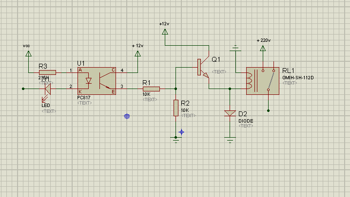

Anh em cứu em về mạch cách ly dùng opto này cái
minh làm y jay rồi mà sao vẫn không được bạn ơi...bạn có cách nào làm giúp mình với banNguyên văn bởi vietlamdt Xem bài viếtbạn thêm cho mình như trong hình

bạn phải kiểm tra trên chân 3 của pc817, khi chân vi điều khiển có mức 1 thì chân 3 phải có 0V, khi mức 0 thì chân 3 phải có khoảng hơn 11V, nếu có sự thay đổi tương ứng áp như vậy mà role vẫn k đóng cắt thì kiểm tra trans d468 xem có chết k, nếu trans k có vấn đề thì bạn kt xem role có đúng là role 12v k và còn sống k.
mình đã kiểm tra con relay với con d468 rồi...gio mình kt chấn 3 opto nuaNguyên văn bởi vietlamdt Xem bài viếtbạn phải kiểm tra trên chân 3 của pc817, khi chân vi điều khiển có mức 1 thì chân 3 phải có 0V, khi mức 0 thì chân 3 phải có khoảng hơn 11V, nếu có sự thay đổi tương ứng áp như vậy mà role vẫn k đóng cắt thì kiểm tra trans d468 xem có chết k, nếu trans k có vấn đề thì bạn kt xem role có đúng là role 12v k và còn sống k.

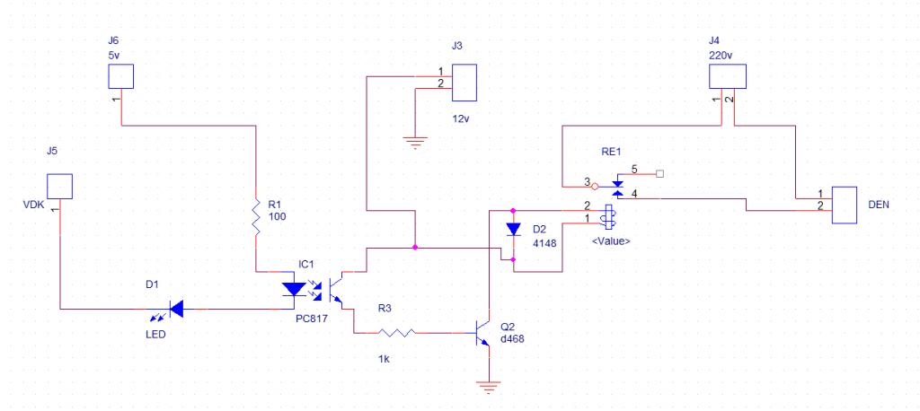

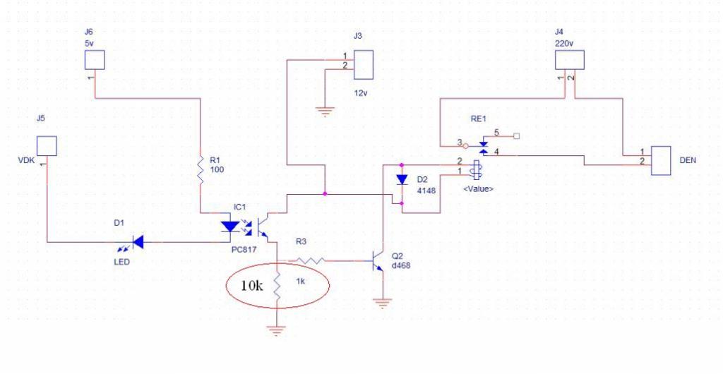

minh dung cách ly điện áp 220v xoay chiều bạn...làm như bạn chắc chếtNguyên văn bởi Thái Tuế_vy Xem bài viết[ATTACH=CONFIG]55513[/ATTACH]
bạn làm như thế này là ô kê con đê.chạy luôn

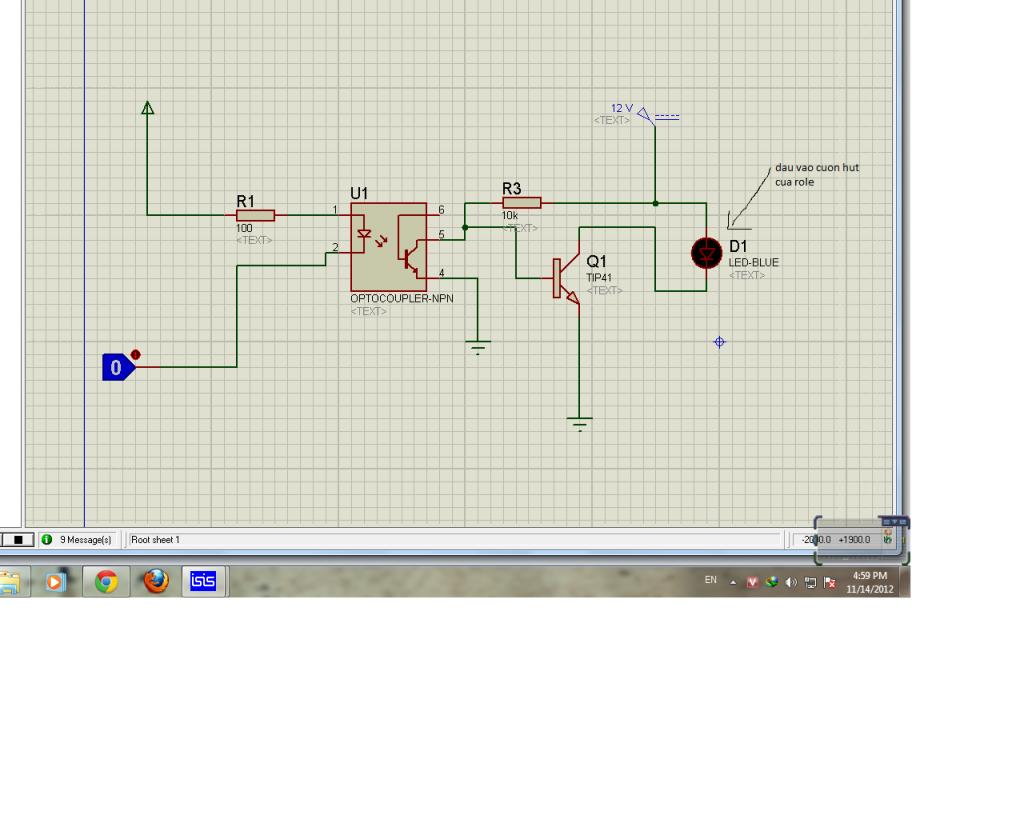

mạch của bạn bạn đã làm chưa vậy...Nguyên văn bởi chiviyeultk Xem bài viết[ATTACH=CONFIG]55523[/ATTACH] thu lam the nay di ban
Sơ đồ opto mắc như vậy là đúng rồi !Nguyên văn bởi coi_tn1 Xem bài viếtcó bao giờ chơi ngược opto không nhỉ? sorry spam
bạn cho mình xin sơ đồ nào chạy ok giúp mình với...mình thử rất nhiều mạch rồi mà k được bạn ơi...Nguyên văn bởi tuanhvt Xem bài viếtSơ đồ opto mắc như vậy là đúng rồi !
opto chỉ đòng vai trò gián tiếp còn role mới chịu tải.chết sao đc hả bạn.Nguyên văn bởi huongpt Xem bài viếtminh dung cách ly điện áp 220v xoay chiều bạn...làm như bạn chắc chết
opto chả chịu cái điện áp nào quá 5V mà
Như sơ đồ đầu tiên của bạn, bạn thử nối tắt 2 chân "out" của opto xem role có active (hút) ko. Nếu nó hút nghĩa là phần sau ok, kiểm tra phần trước là opto lỗi hoặc sai chân. Còn nếu ko hút thì xem lại giá trị của trở hoặc Tranzito còn sống ko
