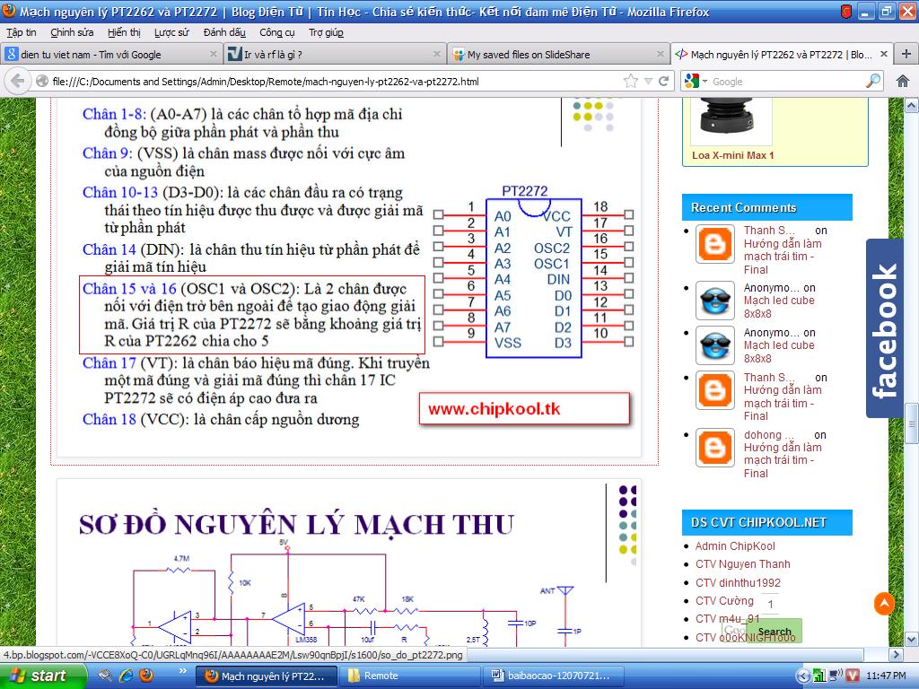

mình có tài liệu về pt2262 pt2272 nhưng hai tài liệu nàt khác nhau chổ tính tần số cho con 2272 mình hông biết cái nào đúng mình trích phần tài liệu nới về cách tính tần số cho con 2272 mọi người xem giúp
tài liệu 1
- Giá trị R của PT2272 sẽ bằng khoảng : ( Giá trị R của PT2262) chia cho 10
ví dụ : PT2262 mắc điện trở 8,2 megaom thì PT2272 sẽ mắc trở 820k
tài liệu 2
