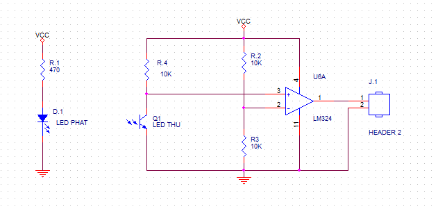

mọi người cho em hỏi vấn đề này, em đang làm mạch đếm sản phẩm với LM324 và IC 8051, em dùng 2 mạch cảm biến rời (hình đính kèm), một mạch đếm lên và một mạch đếm xuống, Vậy đế nối với mạch xử lý trung tâm 8051, em phải nối dây như thế nào ạ????? ( đầu dây trong mạch cảm biến đấu với chân số mấy trong vi xử lý), hi vọng sẽ được mọi người giúp đỡ
mạch cảm biến hồng ngoại đếm sản phẩm
tùy theo code bạn lập trình nhưng thông thường đấu với chânngắt ngoài INT0 hoặc INT1 ở PORT3 đấy cho dể thực hiện code mà chuẩn xácNguyên văn bởi dedodi Xem bài viếtmọi người cho em hỏi vấn đề này, em đang làm mạch đếm sản phẩm với LM324 và IC 8051, em dùng 2 mạch cảm biến rời (hình đính kèm), một mạch đếm lên và một mạch đếm xuống, Vậy đế nối với mạch xử lý trung tâm 8051, em phải nối dây như thế nào ạ????? ( đầu dây trong mạch cảm biến đấu với chân số mấy trong vi xử lý), hi vọng sẽ được mọi người giúp đỡ[ATTACH=CONFIG]77767[/ATTACH]★♀♥♂Oº°(¯`◦_ _◦´¯)°ºO♂♥♀ღ ★
nếu nới tín hiệu thẳng chân vxl thì phải nói như thế nào ạ, có thể cụ thể cho mình hiểu rõ được ko?Nguyên văn bởi tjeunjnzah Xem bài viếtbạn không cần phải qua ic LM nữa mà cứ nối tín hiệu thẳng chân vxl luôn chúc bạn thành công chủ yếu là bạn thổi hồn cho chú 8051 như thế nào thôi
mình thấy mạch này đơn giản rồi sao lại cồng kềnh z? với lại bạn có thể nói rõ tại sao lại khoảng cách ngắn nhiễu anh sáng ko, mình chưa hiểu lắm!Nguyên văn bởi nguoimoihocmạch như thế kia vừa cồng kềnh khoảng cách ngắn nhiễu ánh sáng bên ngoài làm nó đếm sai cũng đủ chết
mạch thế ok rồi bác, hong có nhiễu đâu, quan trọng là bác đưa vào vdk thôi hà, nếu qua luôn thì đếm là 1, nếu sp bị kẹt ở đó luôn thì trạng thái đó vẫn là 1, không đếm lên nữa, vậy là lúc nào cũng ok. bác có rhể tìm hiểu mạch đếm lượng xe trên google đó
nhớ mắc ngõ ra 1 em điện trở treo nghen, để nó biết khi nào là 1, là 0 đó, không là nó lơ lửng đó

cái em thắc mắc chính là việc đưa vào vdk đấy bác ạ, trong sơ đồ chỗ cái header em dùng zắc cắm 2 chân có được ko ạ, nhưng em dùng tới 2 mạch như zậy thì em phải nối với vdk như thế nào?Nguyên văn bởi tuan280487 Xem bài viếtmạch thế ok rồi bác, hong có nhiễu đâu, quan trọng là bác đưa vào vdk thôi hà, nếu qua luôn thì đếm là 1, nếu sp bị kẹt ở đó luôn thì trạng thái đó vẫn là 1, không đếm lên nữa, vậy là lúc nào cũng ok. bác có rhể tìm hiểu mạch đếm lượng xe trên google đó
trước khi nối với vi điều khiển em đã test thử mạch bằng đồng hồ VOM rồi, tình hình là mạch tốt, có điều khi thử cảm biến hồng ngoại thì nó ko có tín hiệu gì cả, ko biết do đâu và có phải cảm biến của em bị hư ko ạ? em đã thử với 2 cặp cảm biến khác nhau mà ko có cảm biến nào có tín hiệu cả, hicNguyên văn bởi linhmevatli Xem bài viếtEm lập trình đưa vào vi điều khiển theo 2 cách:
1. Sử dụng ngắt
2. Dử dụng trạng thái của ngõ vào
Em chỉ cần cấp ngõ ra của opamp vào chân ngắt hoặc chân vào vi điều khiển là được rồi. mass và nguồn nối chung. em nên sử dụng LM358, con này có 2 opamp nó đủ xài luôn. đỡ phí.

Em có thể làm 1 trong 2 cách sau để mạch của em hoạt động:
1. Bỏ opamp đi. nối thẳng đầu vào chân 3 của opamp vào vi điều khiển luôn (dây chính giữa cảm biến hồng ngoại và điện trở).
2. Sử dụng VOM để đo điện thế vào chân 3 lúc có tín hiệu hồng ngoại, thay trở R2 và R3 thành chiếc áp (sử dụng biến trở) so sánh với chân 3 để cho ngõ ra là 0V. Tiếp tục chỉnh đối với trường hợp không có tín hiệu hồng ngoại là 5V.
Do mạch opamp của em là so sánh và em mắc ngõ ra của cảm biến hồng ngoại vào chân 3 (+) nên ngõ ra của em hơi ngược một tí.
