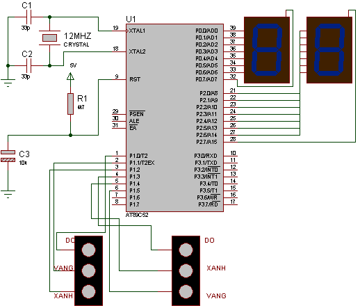

help me!!các bác ơi, xem giúp hộ e các mạch này sao nó lại không chạy được,sửa giúp em với thank các bác nhiều.
sơ đồ mạch điều khiển đèn giao thông
bạn dùng proteus à?
chú ý các điện trở cho led 7 đoạn , và led bình thường cũng vậy
còn lỗi của bạn tớ phát hiện được một chỗ
chân reset hoặc là bạn không đấu linh kiện gì
hoặc là bạn đảo vị trí con tụ và con điện trở trong sơ đồ bạn đã vẽ !
chân 9 là chân reset được tích cực ở mức cao !
chúc thành công !0945061338(vocam.h@gmail.com,lehanhdtk3@gmail.com)
Lỗi thứ nhất của bạn như bạn vo_cam đã nói:chân RST bạn không nối thì proteus cũng ngầm hiểu
Thứ hai:con Led 7 đoạn phải nối bằng bus chung chứ không phải nối chung dây như thế kia.tốt nhất là bạn cứ nối 1 chân ra của PIC vào 1 chân led 7 đoạn riêng rẽ như vậy hơi "thủ công" nhưng chắc ăn nhất.
Thứ 3:bạn Post cái code lên đi để mọi người xem giùm ,biết đâu nó sai chỗ nào !!!
