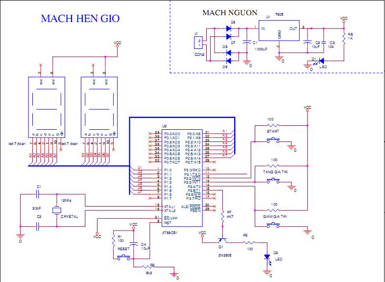

    Chào cả nhà ạ.
    Em nhờ mọi người dịch giúp em đoạn code asm này sang c ạ. Vì em k biết chút nào về asm và cũng k rành về C và 8051 nhưng em có thể mò mò và sử dụng tạm thời được.

    Code này em tìm được là dùng 89c51 để hẹn giờ. Nguyên lý hoạt động của mạch là khi có nhấn nút ở nút nhấn p3.3 thì bộ đếm ở led tăng lên 1 ,nhấn nút giảm ở chân p3.4 thì bộ đếm giảm 1.khi nhấn nút Start ở p3.2 thì bộ đếm bắt đầu đếm ngược cho đến khi = 0 thì đưa ra tín hiệu ở chân p3.5 làm led sáng
    Sơ đồ mạch ạ.
    Mong mọi người giúp em dịch nó sang C và giải thích em chỗ thời gian của code trên ạ.
    Em cảm ơn mọi người nhiều.
    Mọi người giúp em với ạ.
