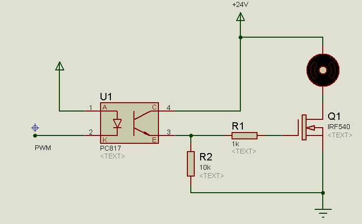

AE tư vấn giúp mình mạch PWM điều khiển động cơ DC 24V, 10A với???
Mạch vậy không đúng nguyên lý rùi. Trở R2 phải gắn sang bên sang chân nối tiếp với Fet.Nguyên văn bởi tranzitor91 Xem bài viếtEm định làm như thế này nhưng đang băn khoăn với điện áp 24V và dòng 10A thì liệu dùng mạch này có ổn không ạ?
[ATTACH]86559[/ATTACH]
Phải thên diot chống xung ngược, với động cơ công suất lớn trở hạn dòng, tụ...ĐT : 01676455880

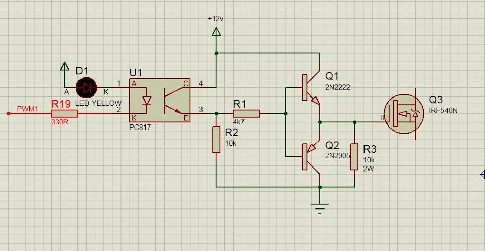

Nguyên văn bởi ptit_et Xem bài viếtchạy thì chạy đó bác nhưng không tốt lắm vì: Fet sẽ nóng, tần số sẽ không được cao và không đảo chiều đượcCác bác có thể ví dụ cho e 1 mạch được không ạ?Nguyên văn bởi quanghuy_125 Xem bài viếtMạch vậy không đúng nguyên lý rùi. Trở R2 phải gắn sang bên sang chân nối tiếp với Fet.
