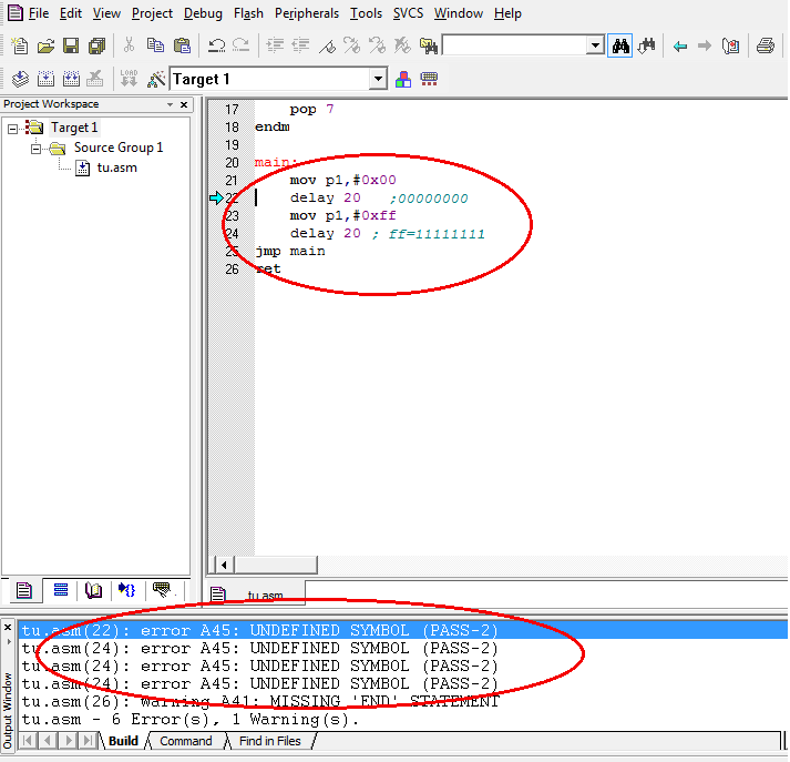

Nên sửa lại 2 dòng: MOV P1, #0x00 và MOV P1, #0xff thay bằng MOV P1, #0h và MOV P1, #0ffh.Nguyên văn bởi tuphamquy Xem bài viếte mới học lập trình nên không biết có đúng không? lỗi undefined symbol pass-2 trong hình là vì sao? và cách khắc phục. pác nào biết thì giúp e với! [ATTACH=CONFIG]88386[/ATTACH]
Dòng 22 và dòng 24 phải là: call delay 20
Dòng 18 bỏ END và đặt END sau lệnh RET.
