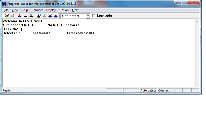

Nạp code cho 8051 dùng KIT51Lq nó bị cái lỗi này ai biết chỉ em với
Lỗi này là chương trình PL51L không bắt tay được với KIT51lq.
Nguyên nhân có thể là:
- Khi cắm mạch nạp vào cổng USB của máy tính không tạo ra được cổng COM ảo.
Nguyên nhân có thể : lỗi driver trên máy tính, chip chuyển đổi USB->COM trên mạch nạp KIT51lq bị hỏng, con chip (AT89C52 chẳng hạn) trên đế kẹp IC bị chết (chập chẳng hạn) làm yếu nguồn trên mạch nạp. Ngoài ra còn một nguyên nhân nữa là chương trình PL51L chỉ làm việc với cổng COM1 đên COM6, nếu win tạo ra cổng COM7 trở đi thì phải set lại cho nố về cổng COM1 đến COM6 (cách set lại trong mục FAQ của Phan Information Technology).
- các bước kiểm tra:
- Nếu đã cho chip vào đế kẹp thì bỏ chip ra, đóng chương trình PL51L, rút mạch nạp ra khỏi cổng USB.
- cắm mạch nạp lai, chạy PL51L vào Connect/auto. Nếu vẫn không kết nối được thì vào Device manage kiểm tra xem có xuất hiện prolific USB to Serial (COMx). nếu không có thì thử sang công USB khác, máy tính khác. nếu vẫn không được thì liên hệ bảo hành sửa mạch nạp. nếu ở xa không tiện thì có thể mua 1 con PL2303HX ra hiêuh sửa điện thoại di dộng bảo họ thay cho con IC này.0912666017
