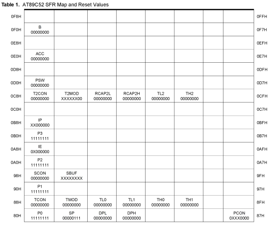

Các bạn học 8051 có nghe đề cập đến thanh ghi PC - Program Counter, được biết nó là thanh ghi 16 bit, tuy nhiên nó nằm ở đâu, cách bắt được nó thế nào! Đó là một câu hỏi thật bất ngờ mà chú em tôi mới học 8051 làm tôi ngớ cả người! hihi!

đọc datasheet phần SFR sẽ thấy nó lưu ở đâu.
