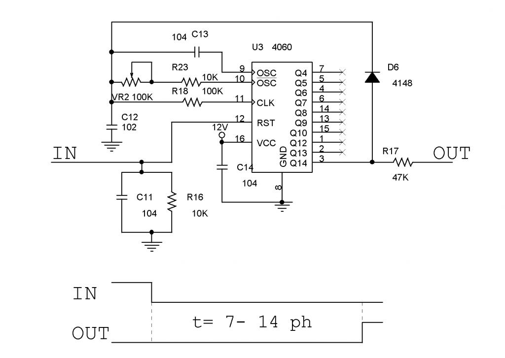

Mình muốn làm mạch sữ dụng vi điều khiển để động cơ hoạt động 30 phút rồi nghĩ 15 phút và hết 15 phút thì hoạt động tiếp,nếu có PLC thì làm ơn chỉ dùm mình luôn .THanks cả nhà hen :d

Bạn làm cái này để sử dụng hay làm đề tài vậy, nếu làm để sử dụng thì làm mạch số cho rồi, VDK chi cho cực. Dùng IC đếm nhị phân làm timer.
Còn dùng VDK thì dùng bộ timer của nó, viết có mấy dòng chứ mấy. bạn tìm loại nào rẻ nhất mà dùng.
Quyết định chọn phương án nào đi, rồi nếu còn thắc mắc thì mình hướng dẫn cho.

mình nghĩ cái nào chính xác hơn không quan trọng lắm vì ở đây không yêu cầu chính xác cao. 29 phút hay nửa tiếng đều được cả. Do làm có 1 cái để dùng nên sử dụng vdk sẽ hơn hẳn :tiết kiệm thời gian cũng như công sức, mất vài chục ngàn mua vdk còn hơn bạn mất cả ngày để ghép nối mấy con linh kiện số với nhau mà lại phải tính toán giá trị linh kiện nữa chứ. Trừ khi làm nhiều phải cân nhắc tới giá thành thì mới nghĩ đến mạch số bạn a.

do thường xuyên đưa vđk vào những ứng dụng đơn chiếc nên mình đưa ra ý kiến như vậy chứ không có ý định tranh cãi thằng IC số hơn hay thằng vđk hơn, cái đó tùy thuộc vào ứng dụng, khả năng mở rộng tính năng, số lượng, sở trường của mỗi người,... Ở đây mình chỉ đóng góp ý kiến giúp bạn hoàn thành ý tưởng nhanh và dễ dàng. Hôm trước mình không nghĩ ra cái rơle thời gian, dùng 2 cái có thời gian điều chỉnh 1h đặt 1 cái 30ph, 1 cái 15ph rồi nối mấy cái dây là xong. Khi nào muốn chỉnh thời gian chỉ vặn 2 cái chiết áp thay cho việc tính toán giá trị linh kiện hoặc sửa code ctrinh, giá thành trên dưới 100K.

Bác dt_love có thể chi tiết thêm cái mạch của bác được không?
Giả sử em cần hẹn giờ cho cái quạt của em. Em cần phải nối dây ntn? nó chạy ở áp 220V mà Vcc mạch này là 12V.Làm ntn đây?
muốn thay đổi thời gian hẹn giờ thì thay đổi giá trị nào, trong phạm vi bao nhiêu. Vd như là em cần hẹn 30;45ph...thì đặt thông số là mấy?
Mong bác chỉ thêm để sản phẩm của bác hoàn thiện hơn. cảm ơn...
