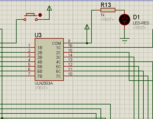

          đây là sơ đồ nguyên lý và mạch in của em, các bác xem có sai sót chỗ nào ko để giúp em ạ. Mạch của em dùng ic dịch 595 và đầu ra của 595 là mức 0 nhưng khi đưa uln2003 vào đệm thì ngỏ ra của uln2003 là mức 1 cho nên led hiện thị không đúng. Các bác xem lại dùm em ạ

                em đã đo lại và mô phỏng thử con ic ULN2003 chỉ nhận tín hiệu đầu vào ở mức 1 và đầu ra là tín hiệu mức 0, còn tín hiệu đầu vào mức 0 thì đầu ra để ngỏ. Còn mạch của em ic dịch 74hc595 thì cho tín hiệu đầu ra tích cực ở mức 0 nên bây giờ em ko biết phải làm sao. Xin hỏi các bác có cách nào mình làm cho ULN2003 tín hiệu đầu vào mức 0 và đầu ra cũng ở mức 0 ko các bác. Xin các bác chỉ giúp ạ, em không biết lập trình nên ko biết cách nào để đổi lại tín hiệu của mạch.

                  Bạn đảo lại tín hiệu chân DS của 595 để xuất mức logic 1.bản chất của uln2003 là một cổng or nên vào 1 ra 0 và vào 0 ra 1.khi mô phỏng thì cần phải có trở kéo lên vcc thì mới ra mức 1 được
                    e nhìn hình này mà nối chân cho con ULN2003 nè. không nối như vậy sẽ không được đâu( nối thêm con trở nối tiếp led với Ground vào chân Com nối lên nguồn của nó sẽ được ngay)
                    e cũng nên thêm led để chạy test thử nữa hên.
