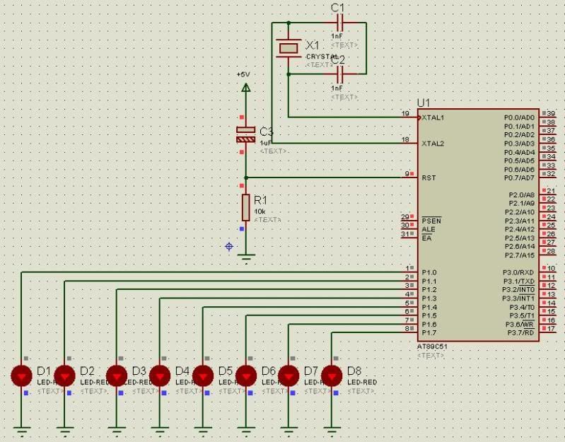

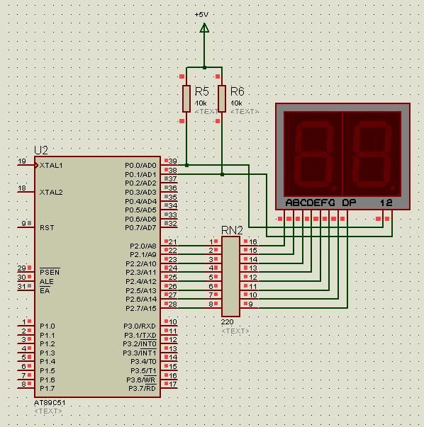

    E thử làm vài bài quét led sử dụng con 89C51, viết code rồi nạp file hẽ để mô phỏng nhưng không hiểu sao không chạy. Mọi người xem giùm em coi lỗi gì nhé.
    Bài 1:
    Phần cứng:
    Code C: Em biên dịch ra file hex bằng keilC
    Code:
    #include<reg52.h>
    sbit led1=P0^0;
    sbit led2=P0^1;
    int k,dem;
    unsigned char led_data[]={0xc0,0xf9,0xa4,0xb0,0x99,0x92,0x82,0xf8,0x80,0x90};
    void delay_ms(int t)
    {    int m,n;
        for(m=0;m<=100;m++)
        for(n=0;n<=t;n++);
    void hienthi()
        led2=1;
        P2=led_data[k/10];delay_ms(10);led2=0;
        led1=1;
        P2=led_data[k/10];delay_ms(10);led1=0;
    void main()
        while(1)
        TMOD=0x10;
        IE=0x88;EA=1;
        IP=0;
        TH1=-25000/256;
        TL1=-25000/256;
        TR1=1;TF1=0;
        hienthi();
    void ngat_T1() interrupt 3
        TH1=-25000/256;
        TL1=-25000/256;
         dem++;
        if(dem>10) {dem=0;k++;};
        if(k>99) k=0;

    // Chuong trinh 8 led ket noi port1 chay cac kieu
    #include <regx51.h> // khai bao chuong trinh thu vien 8051
    #define led P1 // Led ket noi port 1
    void delay (unsigned int ms) // Ham tao thoi gian tre ms
    unsigned int i ;
    unsigned char j ; //Khai bao bien 1 byte
    for (i=0;i<ms;i++)
    for (j=0;j<125;j++)
    // 1vong lap for mat 8us
    //Nhu vay ta co: ms*(125*8)=1000*1000 ~= 1ms
    {} // Khong lam gi ca
    void sangdon(void)
    P1=0x00;//0x00=00000000
    delay(1000);// ham tre 1000ms=1s
    P1=0xff;//0xff=11111111
    delay(1000);

    Em đọc kĩ thì thấy code không có vấn đề gì, lỗi ở keilC chăng, em viết 1 VD đơn giản bằng ASM thì mô phỏng được còn C thì không
    Bạn sửa lại chỗ này xem sao?
    TL1=-25000/256;
    led1=1;
    P2=led_data[k/10];
    bài dưới thì nhìn nó hơi đơn sơ+ dàn trải nên mình chịu, hi, mà vòng lặp của bạn mới tính cho vòng trong thôi, thế vòng ngoài thì sao? còn nữa, i là số 16 bit, j là số 8 bít, vậy phải mất 3 lệnh mov nó vào thanh ghi rồi, vậy nguyên cho 2 khai báo của bạn đã mất ít nhất 3 chu kỳ máy ở vòng ngoài chưa kể mấy lệnh clr thanh ghi A nữa cũng nữa, mình nghĩ là nó khá lớn đấy chứ => đó có phải là trễ 1s không?
    mình tính thử nhé, theo keilC nó biên dịch là như thế này.
    void delay()
    11 chu kỳ máy
    8 chu kỳ máy
    vầy là: 8*125*11*ms. ở đây bạn cho nó là 1000
    vầy là: 8*125*11*1000= 11000000us =11s chứ nhỉ?

      Bạn cố gắng chờ nó lâu lâu xem nó có nháy không nha, mình không mô phỏng nên không biết, chỉ đoán mò thế thoai, hi hi,
      Vũ xuân Lợi
      YM!:
        chờ hơn 1p rồi không nháy gì hết chứ đừng nói 11s, hix. Để nghiên cứu asm rồi viết lại bằng asm coi được không. Bạn có bài nào quet led viết bằng asm thì cho mình tham khảo nhé. Thanks

            ASM thì mình có học qua nhưng không mấy quan tâm, nên mình không nhớ, mình biết C chỉ vì vui thích thui, hi hi, => mình viết thử lại bài trên xem nhé?
            unsigned char i;
            void delay (unsigned long ms) // Ham tao thoi gian tre ms
            while(ms--);
            void sangdon(void)
            P1=~P1; delay(25000); tre 1s
            void sangdan(void)
            for(i=0;i<8;i++)
            P1|=1<<i;delay(25000);
            void sangduoi(void)
            for(i=0;i<8;i++)
            P1=1<<i; delay(25000);
            main ()
            P1=0;
            while (1)
            sangdon();
            sangdan();
            sangduoi();
            Vũ xuân Lợi
            YM!:
              Quên, còn bài 1 thì bạn sửa cái đoạn mình nói thành % là có thể được rồi nhỉ? ví dụ, TL1=-25000%256
              Vũ xuân Lợi
              YM!:
                dùng phương pháp quét với led 7đoạn
                  Hình như không thể mô phỏng quét led 7 đoạn bằng Proteus được vì Animation của Proteus chỉ cho chạy tối đa 50frames/s trong khi 1 chu kỳ lệnh chỉ có 1us (nếu chạy được 10^6 frames/s và mỗi frame dài 1us thì mới mô phỏng chính xác).
                  Thứ 2 là hình như mấy con led 7 đoạn trong Proteus bị lỗi hay sao đó, cùng 1 mạch nếu xài 2 con led 7 đơn thì mô phỏng khác với 1 cặp led 7 chung vỏ.
                  Ai đã từng mô phỏng quét led 7 đoạn thành công (bài đơn giản cho 2 led 7 sáng cùng lúc không nháy thôi cũng được rồi) trên Proteus thì cho mình xin file Proteus + file Hex, file asm hoặc C nha.
