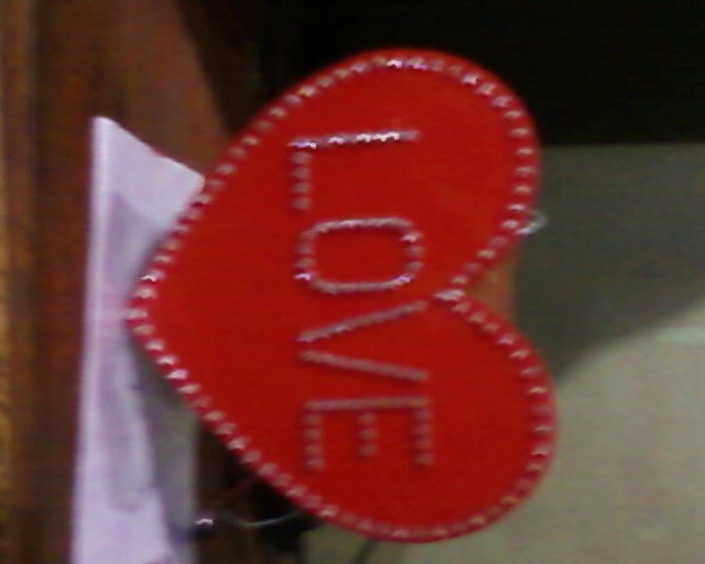

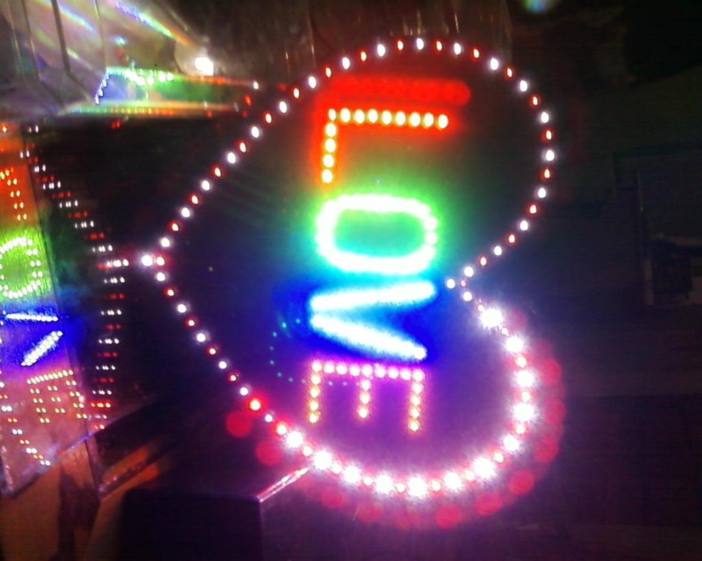

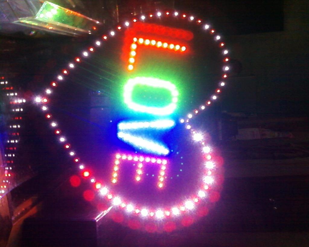

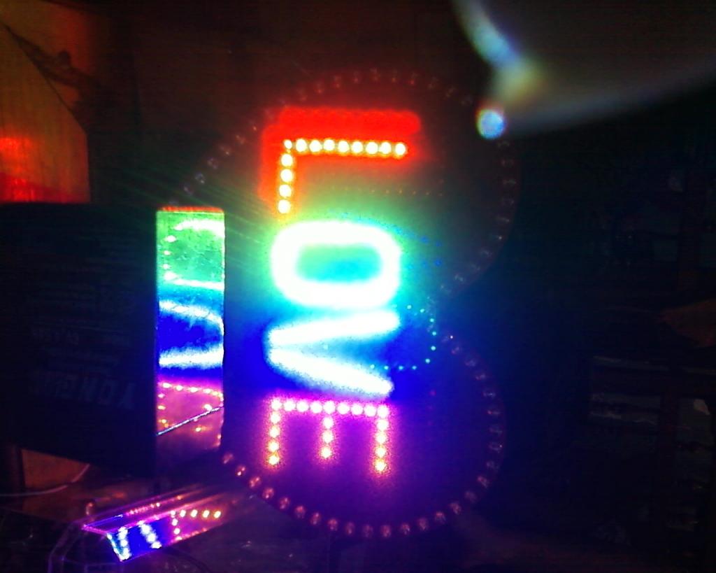

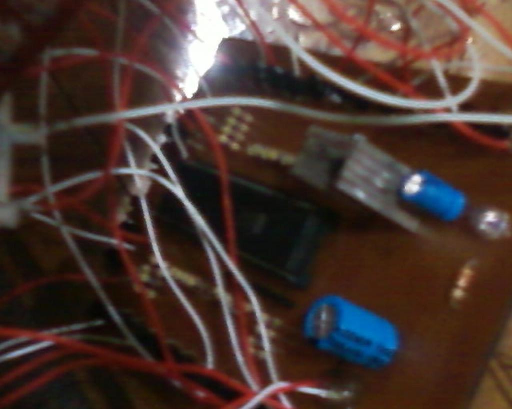

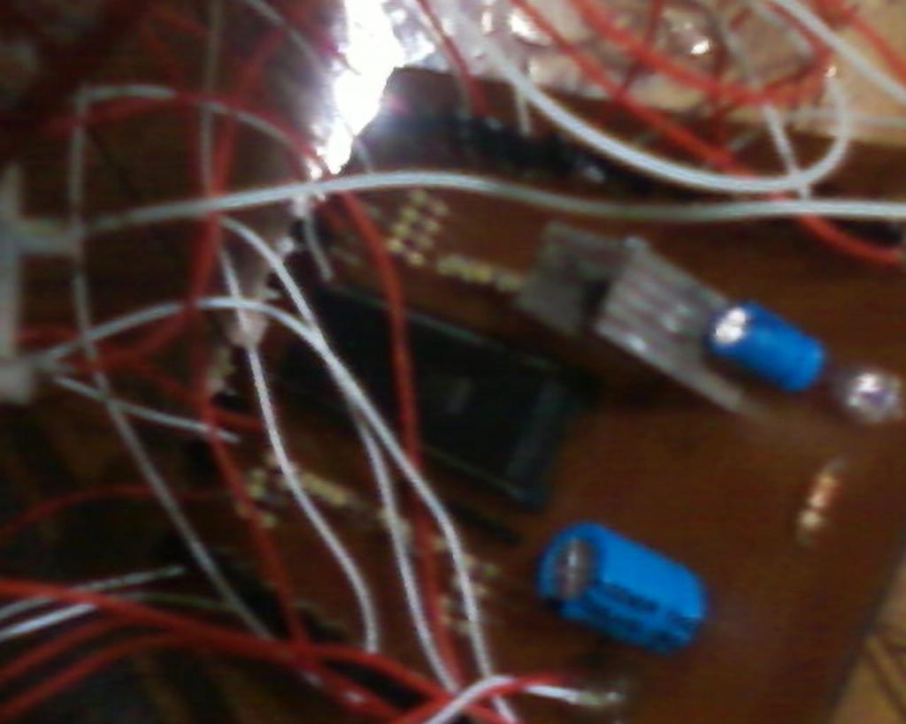

mình gửi sơ đồ nguyên lý và mạch in còn hình mình gửi sau
mach trái tim dùng IC 89s52 cho các bạn tham khảo và cho em một số nhân xét
mình gửi nhầm, mình lại gửi sơ đồ nguyên lýAttached FilesLast edited by hoanglong142; 24-12-2010, 23:26.sống trong đời sống cần có một tấm lòng!
email:
Cái này tôi làm chơi. sau đó tặng bà xã. Được bà xã đánh giá cao về ý nghĩa món quà. Vừa dùng con điện thoại quay lại nhưng chất lượng hình kém.anh em xem tạm.

Mình đang làm led đơn dùng P89V51 mà mạch thì không giống của bạn cho lắm.Mạch của bạn hơi nhiều con C1815 đó.Mình nghĩ là chân + của led vô R và kéo lên nguồn còn chân - thì cho xuống VDK như vậy thì khi suat mức 0 thì led sẽ sáng.Cách này đỡ tốn dùng C1815 và mạch sẽ đơn giản hơn nhiều.Nếu làm để kinh doanh thì 1 con IC(dùng loại 89C52)hết 20k tiền led + 1 vài con tụ+R thêm dây nguồn hết khoang 60 70k là cùng, bán lại vẫn lời chán.
làm như bạn chỉ dùng trở, ko dùng tran hoặc đệm chỉ cần số lượng led lớn 1 chút là chip của bạn chạy 1 lúc là chết. tốt nhất mạch trái tim dùng thêm 74hc245 đệm dòng là ok rồi.Nguyên văn bởi shogunvn Xem bài viếtMình đang làm led đơn dùng P89V51 mà mạch thì không giống của bạn cho lắm.Mạch của bạn hơi nhiều con C1815 đó.Mình nghĩ là chân + của led vô R và kéo lên nguồn còn chân - thì cho xuống VDK như vậy thì khi suat mức 0 thì led sẽ sáng.Cách này đỡ tốn dùng C1815 và mạch sẽ đơn giản hơn nhiều.Nếu làm để kinh doanh thì 1 con IC(dùng loại 89C52)hết 20k tiền led + 1 vài con tụ+R thêm dây nguồn hết khoang 60 70k là cùng, bán lại vẫn lời chán.
