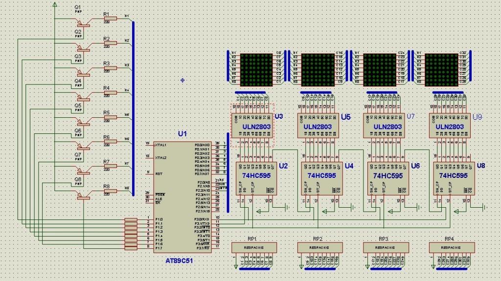

Em đang làm cái quang báo 8x32 quét theo cột nhưng tình hình là chữ nó chớp và mờ khí thế lun, đem lên thầy thì thầy nói là quét theo cột thì ko ai chơi nữa mà phải quét theo hàng cho kinh tế và có thể mở rộng bảng led. có anh chị nào cho em biết ngyên lý hay giải thuật quét led theo hàng này ko. ai có code đơn giản cho cái quét led theo hàng này cho em mượn tham khảo cũng đc. phần cứng thì em xài 4 con 595 để dịch cột , hàng thì em dùng 8 con A1015 (ko bik dòng chiu nổi ko) ,tính dùng con 74LS138 để quét hàng mà ko bik khó ko nên em định làm bằng trans rồi sẽ mở rông dùng 138 sau, up cái sơ đồ nguyên lý mọi ng xem dùm phần cứng ổn chưa (port 0 và port 2 ko xài nha mấy huynh)

Chào bạn.
Mình cũng đang làm về cái project nhỏ này ( để nộp cho thầy lấy điểm ấy mà
- Mình cũng dùng trans A1015 để quét hàng, rất OK.
- Mình thì mình dùng IC chốt dữ liệu 74HC573 (thay cho con 595 của bạn).
- Giải thuật của mình thế này. Đầu tiên bật hàng 1 lên, đưa dữ liệu vào IC 74HC573 thứ I và active nó, và lần lượt như vậy đến con 573 thứ 4. Như vậy đã quét được 1 hàng, cứ tiếp tục quá trình trên bằng cách active hàng 2,3,4,5,6,7,8......
P/s: mình cũng chỉ đang làm thui chưa xong, nhưng mình đã quét được hết các hàng rồi... mình chưa có thời gian làm cái list data cho nó hiện chữ.Nick: maiphuocsang

Mình không hiểu ý của bạn, bạn có thể cụ thể hơn được không? ví dụ có mã như sauNguyên văn bởi sang84119 Xem bài viếtChào bạn.

bạn có thể up cái code của bạn lên cho mình tham khảo đc ko,nguyên lý thì mình tìm hiểu nhiều nơi thì cũng có nắm đc đại ý như bạn nói nhưng khi vo viết code thì rối rắm quá, mình có viết thử trên 1 led 8x8 thì nó ko hiện đầy đủ 1 chữ, còn chơi 4 con thì hiện ra búa xua (nghĩ code sai be bét nên ko dám up)Nguyên văn bởi sang84119 Xem bài viếtChào bạn.
