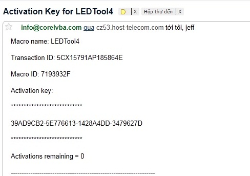

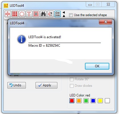

Vì mỗi bản nó có ID Macro riêng mới có Activation KeyLast edited by CravenA; 06-08-2011, 19:30.
Phần mềm hữu ích, giá rẻ, các bạn sẽ tiết kiệm được rất nhiều thời gian khi thiết kế.
Có thể dùng bản trial ở trang : http://macromonster.com/
