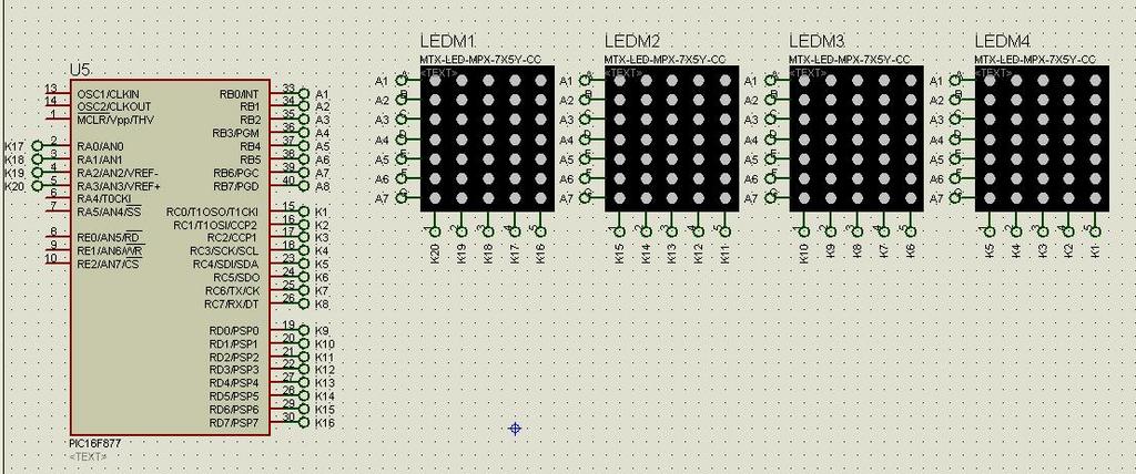

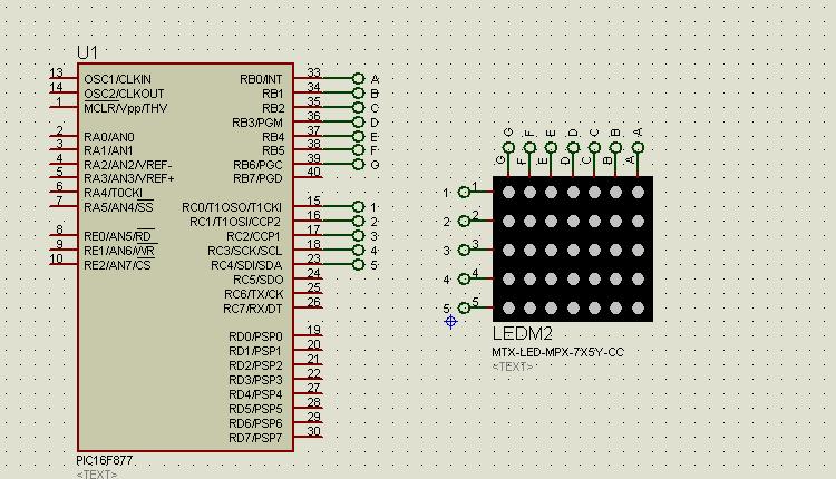

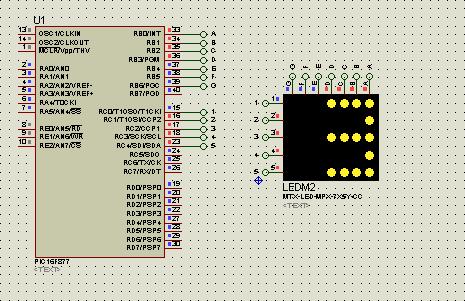

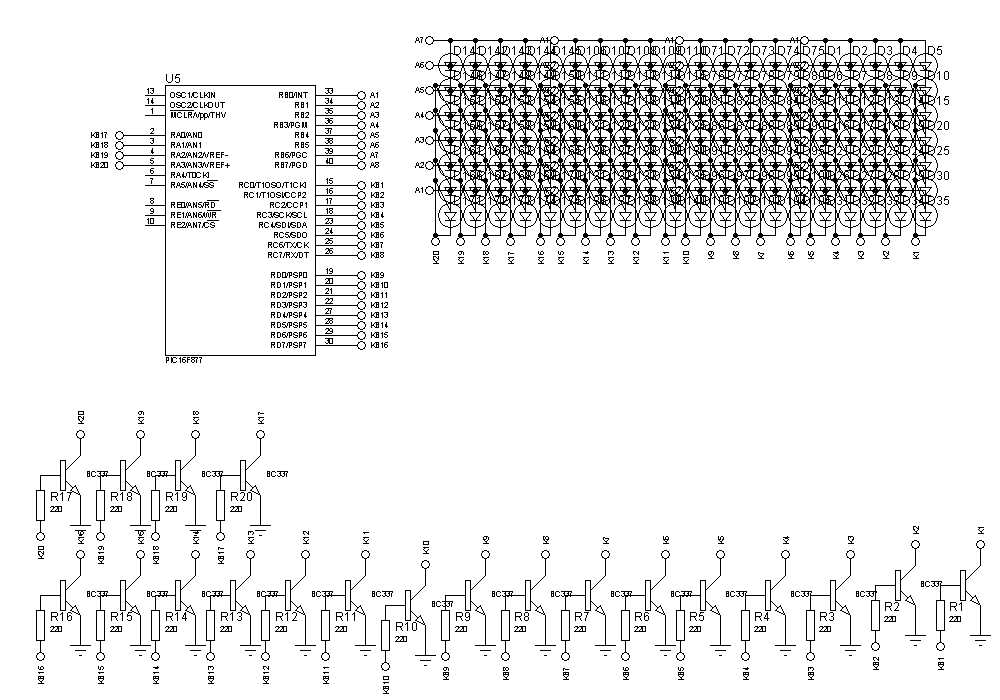

Và đây là 4 ví dụ từ 1 led đến 4 led matrix sử dụng PIC dành cho các bạn mới bắt đầu tham khảo, ai đã làm rồi thì đợi Phi post chương trình mẫu khác.
dịch chữ HELLO trên led ma trận 8x8??????????
