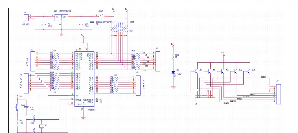

xem giúp em cai mach này có vân đề gì không
ai giúp em cai mach led cube 5x5x5
Ồ, bạn bik đánh có dấu là 1 tiến bộ rất tốt. Trans PNP mắc E lên nguồn, C vào LED, bạn lắp ngược ròy.Nguyên văn bởi ve0sau91 Xem bài viếtxem giúp em cai mach này có vân đề gì khôngComputer Science major - Vietnamese-German University

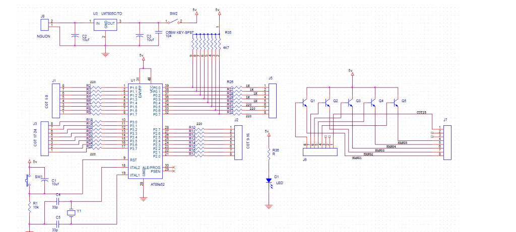

mạch bạn mắc như vậy thì mình không đoán ra các lớp bạn đấu anode chung hay cathode chung giả sử bạn đấu anode chung thì khi một transistor mở thì sụt áp trên Rb+Ube khá lớn vậy sụt áp còn lại nhỏ hơn Vcc khá nhiều có thể không đủ cho led sángNguyên văn bởi ve0sau91 Xem bài viếtmạch được sửa lai đây[ATTACH=CONFIG]47053[/ATTACH]
p/s:cái tài liệu hướng dẫn làm led cube nhìn có hình rất đẹp trên web rất giống cái hình của bạn nhưng thực tế là nó đấu sai(có thể họ cố tình làm vậy )chứ làm thật như thế led sáng rất mờ)
vậy mình có thể khắc phục ntn vậy . minh đã làm một cái nhưng có một vấn đề là led sáng nhưng lại không chạy hiệu ứng và khi đo mình khong dùng thanh diện trở 4k7
Nối vào BE thì trans đóng tốt hơn , chứ mắc mớ gì mà luôn dẫn, hình như bạn chưa làm LED Matrix bao giờ.Nguyên văn bởi dtcn_112 Xem bài viếtnếu dùng PNP thì tín điều khiển vào B , E đấu lên Vcc,C nối tới led ,giữa B và E không thể nối vào một điện trở nếu nối vào trans luôn dẫn (với mạch này thì B và E thường để hởComputer Science major - Vietnamese-German University

ý bác là mắc như nàyNguyên văn bởi minh_cly Xem bài viếtNối vào BE thì trans đóng tốt hơn , chứ mắc mớ gì mà luôn dẫn, hình như bạn chưa làm LED Matrix bao giờ.Attached Files
