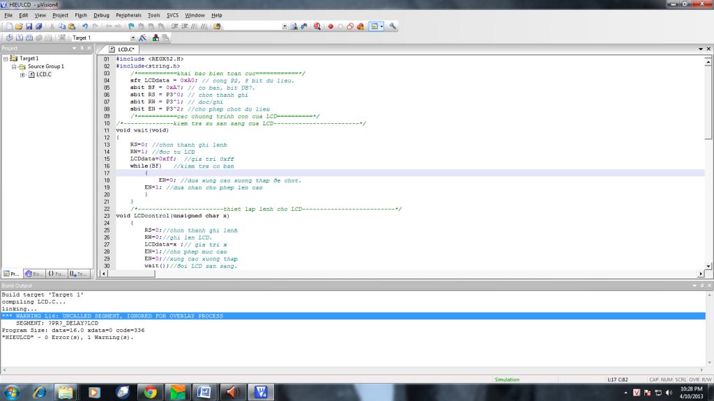

Chỉ là chú ý thôi. Có thể do 1 đoạn chương trình nào đó được viết ra nhưng không có lệnh gọi.Nguyên văn bởi sinhsinh Xem bài viếtem bị lỗi này khi xuất file hex . có ai giải thích giùm cái [ATTACH=CONFIG]63904[/ATTACH]Nhà phân phối, đại lý bán biến tần,PLC,HMI,AC Servo... Delta

Đoạn chương trình delay_LCD bạn chưa gọi lệnh đó.Nguyên văn bởi sinhsinh Xem bài viếtem bị lỗi này khi xuất file hex . có ai giải thích giùm cái [ATTACH=CONFIG]63904[/ATTACH]Email:
